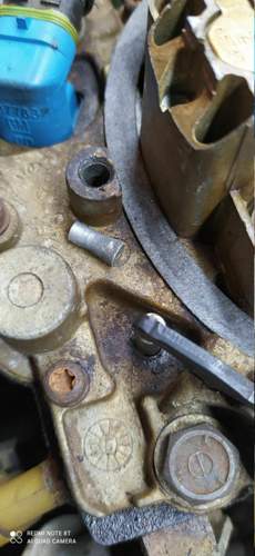

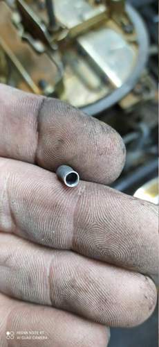

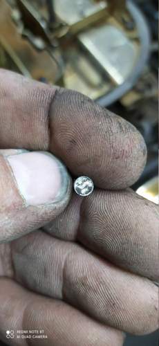

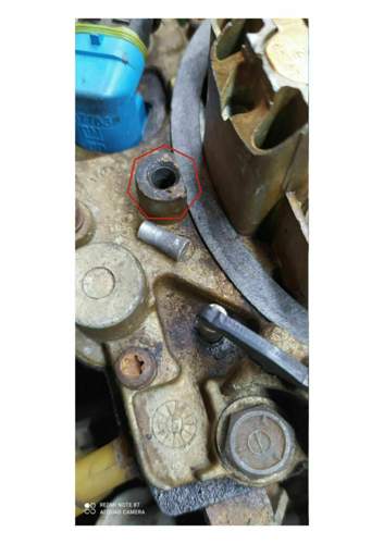

Was ist das für ein Teil? Habe ich eben gefunden Lag genauso da auf dem Vergaser. Ist das ein Stopfen oder sowas? Nicht das das der Grund für mein Problem ist

Der Stopfen gehört doch wahrscheinlich da rein
Rochester Vergaser
Den Bildern von überholten Vergasern nach zu urteilen sitzt da gar nichts drin. Vielleicht ne Bohrung für die Verschraubung mit dem Luftfilter?
Nee, die Bohrung für den Luftfilter ist immer mittig vom Vergaser. Das sieht man alleine schon an der Dichtung. Das Bild zeigt aber den Rand des Vergasers. Außerdem passt der Stopfen alleine schon optisch da rein.
Joa, aber auf den Bildern die ich dazu habe sitzt da auch bei komplett neuen Vergasern dieses Typs gar nichts drin. Hätte ja sein können das der Filter in dem Falle doppelt verschraubt ist oder sowas. Das Ding müsste also woanders fehlen, wenn es denn zum Vergaser gehört.
Ach ja, hast du denn mal den Fehlercode irgendwie ausgelesen wenn die Service Engine Soon Lampe angeht? Das könnte ja einen Hinweis auf das Problem geben. Hast du die Lambdasonde schon geprüft/getauscht? Vielleicht hat auch die einen Hauweg und verstellt dir deshalb das Gemisch.
Verschliesse halt mal die Bohrung provisorisch und teste, ob es einen Unterschied macht?
Ich hatte so einen Fall auch mal, wo der Vergaser einen Blindstopfen abgesprengt hatte, der irgendwo im Motorraum zum liegen kam, sonst würde ich den Fehler vermutlich heute noch suchen (Kollege fand ihn und fragte, wassn das da?)...
Auf den Fotos sieht es jedenfalls so aus, als würde der Stopfen dort exakt passen.
@jolle22 schrieb am 14. Oktober 2021 um 13:53:53 Uhr:
Das offene Loch sieht von innen etwas verrußt aus. Ich bin davon überzeugt, daß der Stopfen da reinpasst.
Prüfe mal, ob der über das Loch Luft ansaugt, dann wäre das die Erklärung für den Fehlercode "Lean Exhaust".
