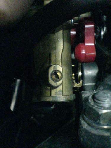

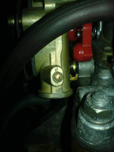

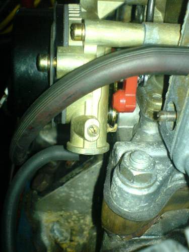

Anbau noch ein paar Bilder von meiner zersplitterten Einstellschraube.
Warranty claim bei Holley läuft gerade an. Mal sehen was die nach 2 Jahren sagen.
