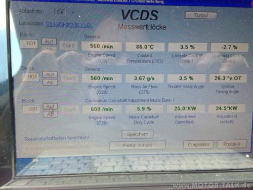

Ich hab nen Problem mit meinem V6.
Er hat nen unruhigen Leerlauf, geht von 600 auf 700, aber der Zeiger bewegt sich nicht!
Keinen Fehler im Speicher, aber Zündwinkel 25-30 vor OT!
Was kann das sein? Kette? Obwohl die MWB ok sind!

Hab heute wieder alles zusammen gebaut, Zündung ist noch oder wieder etwas weit vor, läuft aber ruhig! Ich glaube da ist was, schon länger, ich hab es bei der Aktion erst bemerkt!
Drosselklappenwinkel geht auch mal unter 3 und ich hatte den Fehler im dritten Bild!
LMM?
Soll ab und an sprunghafte Werte liefern, bevor er kaputt geht. - Wäre jetzt das erst was ich mir anschauen würde.
Ich kaufe mal nen LMM und reinige dann die DK.....

Aber ich war die letzten 6 Monate auch nicht mehr mit VCDS am Passat. Motor verhält sich aber meiner Meinung nach normal. Kilometerstand jetzt bei 107000KM
Ich hab mal die gleichen Messwerte bei mir ausgelesen. Am Bildschirm waren sie noch in deutsch 😕 Hier zum Vergleich:
Code:
Adresse 01: Motorelektronik (03H 997 033 K)
19:52:43 Block 001: General
600 /min Engine Speed (G28)
87.0°C Coolant Temperature (G62)
0.4 % Lambda Control Bank 1
0.4 % Lambda Control Bank 2
19:52:43 Block 003: General
2.50 g/s Mass Air Flow (G70)
1.6 % Throttle Valve Angle
10.5 °v.OT Ignition Timing Angle

-6 und -4 sind noch ok, aber nicht mehr Top!
Luftmassenmesser ist auch unter soll!
Ich fahre gleich nochmal mit meinem und schau mir wieder alles an!
