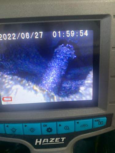

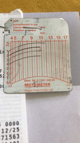

Hallo Toni, ich habe seit langer Zeit schon das Problem und schon sehr viel Kohle in die Diagnose gesteckt??
Die Motoren neigen dazu an den Ventilen stark zu verkoken, sodass diese nicht mehr richtig schliessen.
Ich habe an den Ventilen eine Endoskopie durchführen lassen nach einer Kompressionsmessung und dann mittels Walnussgranulat die Verkokung entfernen lassen.
Zudem habe ich die Drehzahl minimal anheben lassen.
Kosten fuer den ganzen Aufwand rund 480€ inkl. Mietwagen.

Hier noch ein paar Fotos von der Reinigung der Ventile mit Walnussschalen und Kompressionsmessung vor dem Strahlen…danach wurde die Kompression nicht nochmal gemessen.
