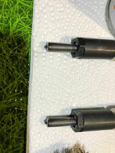

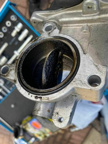

Habe da ein Problem mit dem Polo der Frau.
Wenn mann ihn startet läuft er einwandfrei sobald mann aber anfährt und wieder abbremst,
merkt mann das der Motor wackelt und die leerlaufdrehzahl gestiegen ist um ca 100u/min.
Die Gasannhame ist sehr verzögert verschluckt sich teilweise und ruckelt bzw bockt also nichts mehr mit Kaffee trinken während der fahrt.
Schalte ich den Motor aus und starte ihn wieder, ist alles normal bis zum nächsten anfahren.
Danach des gleiche Spiel von vorn.

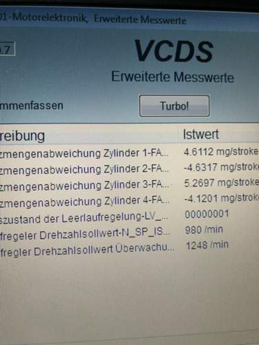

Im Fehlerspeicher ist leider auch nichts hinterlegt, lediglich in den erweiterten Messwerten habe ich geshen wenn der Fehler auftritt, das die Einspritzmengenabgleiche an Zylinder 3 weit nach oben schiessen.
Bild 1=Nach Start ohne den Fehler
Bild 2=Nach Anfahrt mit dem Fehler
Zum Auto:
Ist ein Polo 6R Bj.2011 mit einem CAYC Motor mit 105PS
Hoffe Ihr könnt mir Irgendwie helfen oder Tipps und anregungen geben.
Bild 1 ohne dem Fehler
Bild 2 mit dem Fehler

Servus,
die Injektoren sind in jeden Fall Im Eimer. Sollte 1mg/ Stroke nicht überschreiten. Anderfalls vermute ich Falschluft, AGR-Ventil oder Verkokungen.

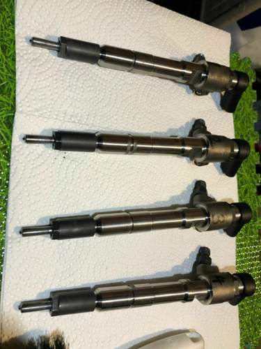

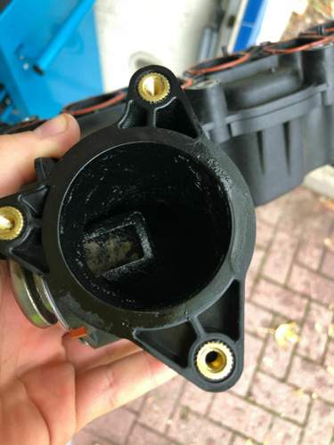

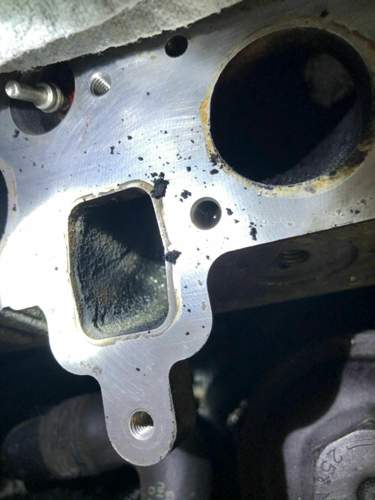

So habe jetzt mal die Injektoren raus gereinigt und mit neuen Dichtsatz versehen.
Die ansaugbrücke raus und gestrahlt ebenso die Ventile mit kanälen drosselklappe ebenso, leider läuft er immer noch nicht erläuft viel ruhiger und die Gasanschlüsse ist jetzt wirklich ein Traum aber er ruckt immer noch vor sich hin.
Hatte aus Versehen die drosselklappe vergessen anzuschlien kam zwar die glühwendelleuchtw aber er lief einwandfrei sobald ich die drosselklappe anschließe wieder beschissen habe jetzt eine neue bestell werde dann nochmal berichten wie ich weiter vorgehe

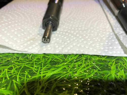

Hier nochmal Bilder nach der Reinigung der Injektoren im Ultraschallbad
Das Reinigen der Injektoren bringt nichts. Der Leerlaufausgleich ist zu hoch. Man kann noch die Rücklaufmenge prüfen. Vielleicht lässt einer gewaltig durch. Injektor kostet einer ca. 300€. Überholte ca. 400€/4Stück.

Agr Ventil auch sauber Regeneration auch gemacht
