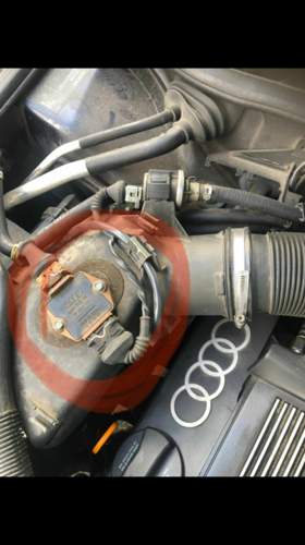

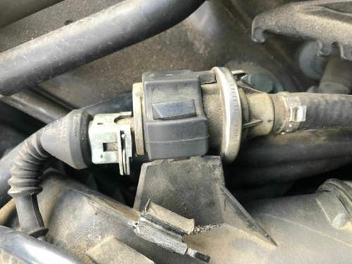

Ich habe bereits ein Verdacht. Ich habe es geprüft und beim abstecken vom Stecker kein Unterschied bemerkt. Ich habe mein Vater heute mal gefragt ob er eine Idee hat. Er sagte mir das liegt an dem Teil wie auf dem Foto zu sehen ist.
Er meinte das ich das Teil ausbauen soll und mal mit bremsenreiniger sauber machen soll.
Ich denke ein Versuch ist es wert. Zumal das Teil schon vom Vorbesitzer bestellt wurde.
ich kenn den 2,6 er nicht im Detail, aber das könnte sollte das Tankentlüftungsventil sein. wenn du das abklemmst merkst du erstmal nicht sofort einen unterschied von der laufkultur her.
ich bin mir auch nicht sicher, ob mann das vollständig reinigen kann.
schaden kann es aber nicht. halt nur kein Reiniger auf die Kontakte sprühen, das gibt Korrosion.

Ich habe heute die benzinentlüftung gereinigt. Funktion bleibt bei null, werde die wohl austauschen müssen. Ich kann im netzt für mein Model aber irgendwie keine finden. Naja. Weiter suchen.
Luftmassenmesser ist konnte ich nicht reinigen, keiner drin.
Habe den Luftfilter mal raus genommen und aus geklopft.
Des Weiteren habe ich mit dem Bremsenreiniger geprüft ob er Luft zieht. Nein Luft zieht er nicht.
Wird wohl komplett an der benzinentlüftung liegen.
