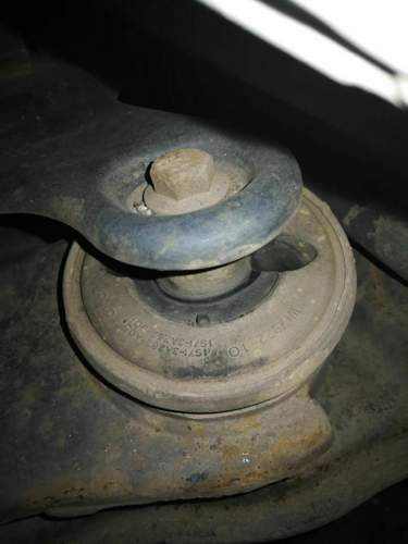

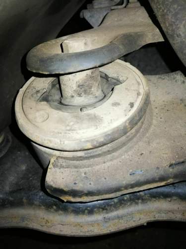

So, ich komme gerade vom TÜV. Der Prüfer war sehr freundlich und hat sich so viel Zeit genommen das es mir schon unangenehm wurde.
Hingefahren bin ich für einen kostenlosen Stoßdämpfer Check, bekommen habe ich (nachdem er gesehen hat das ich nächsten Monat zum TÜV muss) eine komplette Simulierte Hauptuntersuchung, eine Probefahrt und drei maliges nachschauen nach Stoßdämpfer, Querlenker, Räder, Reifen etc.
Fazit:
Am gesamten Fahrwerk liegt kein Defekt vor.
Stoßdämpfer sind i. O. und ölen nicht, Querlenker, Koppelstangen, Spurstange, Traggelenke, Felgen bzw. Gewichte, Reifen alles Okay.
Der Herr hat eine Probefahrt gemacht und mir mein empfinden bestätigt.
Er meinte es würde vom rechten vorderen Rad kommen, er merkt auch das es sich anfühlt als wenn er bei Kurvenfahrten über den Asphalt radiert.
Wirklich weiter bin ich nun nicht, ich werde nachher die Reifen von vorne nach hinten umstecken und dann mal schauen.

Der Prüfer meint nur das er sich noch vorstellen könnte das die Querlenker Buchsen von innen zu weich geworden sind.

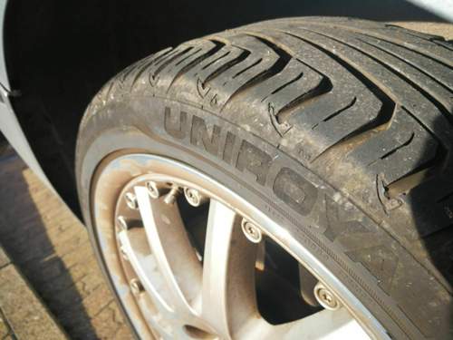

Man merkt nun, wo die Reifen von vorne nach hinten getauscht sind, das es eindeutig an dem Reifen der jetzt an der HA ist liegt.

Der Reifen sieht aus als hätte man damit ne Menge Bordsteine gerieben?
Du hattest doch VOR dem Reifentausch das Problem hinten, und jetzt wieder?
@Scour
Jein.
Ich war zu Anfang der Meinung das es von hinten kommen würde, als ich dann aber knapp 40 km gefahren bin hatte ich gemerkt das es Ehr von vorne kommt weil die Lenkung auch sehr kontaktlos wurde.
Gestern habe ich dann die Reifen von vorn nach hinten getauscht und nun merkt man eindeutig das es von hinten kommt (also die Reifen die vorher vorne waren).
Ich bin auch heute insgesamt über 100 km gefahren, die Lenkung war dabei einwandfrei aber das Heck fühlte sich ewig an als wenn es jeden Moment ausbrechen will.
Fühlt sich auch ein bisschen so an als wenn die Flanke von dem Reifen zu weich wäre.
Wie viele Bordsteine der Reifen mitgenommen hat kann ich nicht sagen, denn genau diese Reifen inkl. Felgen waren gebraucht gekauft von einem Berufskraftfahrer.
Meinst du aber das ein Bordstein solch einen Schaden am Reifen erstellen kann?

Naja zumindest sehen besagte Reifen an den Schultern schon arg beansprucht aus....
Ja die werden auch neu kommen.
Vielleicht kommen sogar alle 4 neu, mal sehen.

Der Reifen sieht für mich bald so aus als wäre er mit deutlich zu wenig Luft gefahren worden. Ich würde die 2 2014er Uniroyal durch 2 neue ersetzen. Dürfte das einfachste und Preisgünstigste sein.
Die beiden 2014er Reifen kommen auf jedenfall neu.
Ich bin zwar eigentlich kein Freund davon an 2 Achsen 2 unterschiedliche Bereifung zu fahren, aber ich denke nicht das es noch einmal uniroyal werden wird.
Vielleicht nochmal beim anderen Auto mit einem höheren Querschnitt aber nicht bei diesem.
Falls du andere kaufen solltest kannst ja auch die beiden anderen demontieren. Die wirst du spätestens im Frühjahr leicht gebraucht los. Und ohne Felgen ist der Versand auch nicht so kostspielig
