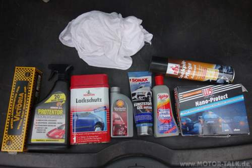

Liebe Experten,
habe ausgiebig im Forum geblättert und möchte Euch jetzt doch fragen, was Ihr machen würdet:
Im letzten Frankreich-Urlaub hat mit irgend ein Depp die Heckklappe versaut. In der Nahaufnahme kann man die böse Tat anschauen. Habe mir jetzt mal das Victoria Lackrestaurierungsmittel in Fein bestellt, als letzte Chance sozusagen. Aber vielleicht gibt es ja noch andere Mittel um bei kleinem Budget so etwas aufzufrischen?
Zweiter Punkt sind die matten Ecken der hinteren Türen. Die sind lackiert und ziemlich schlecht sauberzuhalten bzw. zu restaurieren. Als Erstbesitzer meines nun 16 Jahre alten Autos habe ich irgendwie auch keine "saubere" Erinnerung mehr an den Originalzustand. Das war immer matt, ja - aber so abgegriffen? Das ganze Auto sieht mit diesen Ecken total heruntergeritten aus. Schrecklich! Hat jemand da einen Tip?
Danke Euch!

Die Politur ist die Schnellpolitur Poliexpress von shell. Habe ich hier noch rumstehen, das Zeug muß ja auch mal weg. Die bösen Stellen habe ich vorsichtig mit dem Victoria angeschliffen, mit befriedigendem Ergebnis. Da ist (noch) keine Knete habe, ist es dann dabei erstmal geblieben. Abgenommen habe ich mit einem Microfasertuch von 3M, dem blauen. Das hat zwar noch keine ultraschallgeschnittenen Ränder, aber wenn man aufpaßt (so dachte ich) kann man ja nichts falsch machen.
Im vorletzten Schritt dann das Nigrin drauf. Das ist flüssig, stockt aber sofort milchig auf, trocknet an. Das habe ich anschließend mit einem Poliertuch aus dem Bestand, flauschig aber doch fest weg poliert. Garnicht so schlecht.
Manchmal könnte es günstig sein, sich von Dingen/Produkten zu trennen....
Da ich weder Pads noch Polierschwämme auf dem Foto sehe, gehe ich davon aus, dass Du solche Hilfsmittel nicht besitzt.
Im ungünstigsten Fall hast Du das T-Shirt benutzt, was nicht die beste Idee gewesen wäre.
Hmmm, ggf. hast Du Dir mit Deinen Anwendungen, zusätzliche Lackdefekte eingehandelt.

Bitte das Folgende nicht falsch verstehen aber Du hast verschiedene Tips bekommen und machst dann doch was, ohne geeignete Materialien zu haben. Selbst die beste Technik nutzt nichts, wenn Mittel und Werkzeuge nicht geeignet sind.
Die meisten hier versuchen eine Pflege zu realisieren, bei denen möglichst wenige/keine Lackdefekte vorhanden oder zu sehen sind.
Deine Vorgehensweise trägt m.E. und aus der Entfernung, dazu bei, dass die Defektrate erhöht wird und Du event. nicht daran vorbeikommst
richtig
zu polieren, damit erst einmal eine vernünftige Grundlage gegeben ist.
Ich bin sicherlich nicht der Einzige hier, der Dir anraten würde, Deine "Versuche" einzustellen und zu einer geplanten und zielgerichteten Vorgehensweise überzugehen. Auch wenn damit die Entsorgung von Produkten verbunden ist. Man muss nichts behalten und anwenden, was nichts bringt oder sogar schadet.

Vergiss Baumärkte, (Lebnsmittel-) Discounter, Parkplatzverkäufe etc.!!!!!!! Die geeigneten Materialien bekommst Du im Baumarkt.
Klarlackschäden Beulen etc. sind m.E. eine Aufgabe für einen Fachbetrieb (Aufbereiter/Smart-Repair)! Ggf. incl. Politur.
Waschen und wachsen kannst Du seolbst machen aber da ist halt eine Erstinvestition von ca. 80 - 120 € notwendig! Und mehr als 1/2 Std. pro Woche, wie Du Deinen Zeitraumen, in der Beratungsvorlage, angegeben hast.
