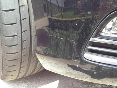

mein Passat geht bald zurück (Leasing-Firmenwagen) und vorne habe ich einen kleinen Kratzer im Stossfänger.
Die Fabe ist "Deep Black Perleffekt".
Hat einer vo Euch Erfahrungen mit einer passenden Politur (mt Farbe), denn am Markt gibt es die ja von vielen Herstellern, was aber sicher auch bedeutet, das viel nicht viel taugen.

Eine Politur füllt nicht auf sonder egalisiert den Kratzer, eine Politur schleift quasi den Klarlack um wenige 1/1000 mm ab. Dadurch werden vom Kratzer die Kanten gebrochen und das Licht auch - daher sieht man den Kratzer nicht mehr. ist er allerdings zu tief (Grundierung) bringt das auch nichts mehr.
Setz doch mal ein Foto von deinem Schaden hier rein. Dann kann man es besser beurteilen was zu tun ist.
An ein Foto hätte ich ja auch denken können...
Hier ist es.
der längliche horizontale Kratzer geht wohl raus. ich sehe da noch 2 runde kreisförmige weiße Flecken, sind das auch Lackbeschädigungen? Wenn du die Kratzer nass machst und sie quasi die Farbe des Lacks annehmen sind sie zu polieren, bleiben sie jedoch weiß ist nur noch in deinem Fall Spot-Repair eine Lösung.
Ich würde dir raten das ganze nicht selbst zu machen, sondern zu einem Aufbereiter zu gehen. Die Kratzer sollten für max. 50€ weg sein.
Der runde Schaden ist ein Steinschlag, der geht als Benutzung durch, nur der Kratzer eben nicht.

Und was genau wird für den Preis alles gemacht? Ist, wg. der Kratzer, Spotrepair notwendig oder muss "nur" poliert werden?
"Total2" hat Dir den Tip, "
", gegeben. Hast Du das mal ausprobiert?
Bernd
für "nur polieren" ist der Kratzer leider zu tief.
Daher wird dann geschmirgelt, gespachtelt, Füller, Grundierung, Lackierung und Polierung.
Also volles Programm...
