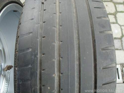

Ungleichmäßiger Verschleiß auf der Innenflanke der Reifen
mein Freundlicher hat mich darauf aufmerksam gemacht,. dass die eingelagerten Sommerreifen wie auch die jetzt 6 Monate alten Winterreifen auf der Innenseite quasi am Wulst stark verschleißen. Auf das hatte mich ein Mechaniker schon mal 2010 aufmerksam gemacht, daraufhin wurde Spur und Sturz vorn und hinten überprüft. Diese Prüfung (Vermessung) sagte aber aus, dass alles i.O. sei.
Jetzt stehe ich etwas ratlos da!! Was muß man tun um diesem Phänomen ein Ende zu bereiten ? Hat jemand eine Idee?!?
Auto A6 F4 Avant, 2,7 Diesel, Quattro
Fahre Niederquerschnittreifen 235/40ZR18 im Sommer und 225/55 R16 im Winter und achte regelmäßig auf den Reifendruck. Hat jemand eine Idee?! Der Mechaniker, ist auch etwas ratlos !! Werde nochmal Fotos machen und die dazu stellen!

Der Verschleiß ist an allen 4 Reifen an der innneseite, jedoch bei den Vorderrädern besonders drastisch !
Original geschrieben von Airway
...richtig...genau das ist der Punkt...eine "übliche" Werkstatt,schaut bei beschriebenem Fehler nur auf den Sturz...zumeist passt dieser aber...Schuld am einseitigem Verschleiß ist aber die Vorspur...beim Frontantrieb nur Vorne,beim Quattro auch Hinten...(durch die Antriebskräfte,werden die Räder etwas nach "Vorn"gezogen,noch bevor sich das Auto bewegt)...Schuld kann eine falsch eingestellte Vorspur oder zuviel Spiel(Verschleiß)an den Radaufhängungen sein...Abhilfe,schafft eine wirklich kompetente Werkstatt...Zitat:

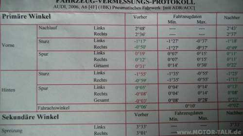

ich war gestern aufgrund des vorgenannten Problems auch mit meinem Dicken (A6 4f Avant, Mod 2007, AAS -25mm, Quattro,...) zur Vermessung beim Freundlichen. Die Werte lagen an der VA am Rand der Toleranz in Richtung negativ l= + 7min r= + 3 min und an der HA l= +1min r= +13min. Ich habe die VA nun mal etwas über die Toleranz in Richtung pos. Vorspur auf +18 min, und die HA auf +15 min setzen lassen. Das Fahrgefühl hat sich spürbar verbessert, vor allem der Geradeauslauf. Hat jemand 'ne Idee, was zuviel pos. VS, wenn man es übertreibt, für Auswirkungen hat/haben kann?
Der Sturz lag l bei -1grad51min und r bei -1grad27min, an das Vermitteln wollte der Freundliche nicht ran, da dabei das ganze Aggregat mit verschoben wird, und sich beim Festziehen der Schrauben die Werte wieder verstellen, so dass eine Einstellung bei den geringen vorhandenen Abweichungen kaum möglich/sinnvoll wäre. Ist das so nachvollziehbar?
Gruß und danke!
zum besseren Verständnis hänge ich mal das Audi Center Vermessungsprotokoll mittels 2er Bilder mit an.
Vielleicht ist ja jemand so gut und erklärt uns Laien mal was da ab geht. Der Audi Mechaniker arbeitet nur nach seinen Vorgaben.

hallo,
also an der VA hat er die Spur genau an den Sollwert geführt - eigentlich optimal, wenn Dein einseitiges Verschleissproblem nicht wäre. Wenn man den Empfehlungen hier im Forum folgt, solltest Du aufgrund Deines zuvor eingestellten Wertes vorne links eigentlich keinen besonderen Verschleiss auf der Innenkante gehabt haben.
Hinten links wurde die Spur bis auf 1 Min an den oberen Toleranzwert herangeführt, warum er den Wert rechts wiederm nur auf den Mittelwert gesetzt hat weis er vermutlich nur selbst. Die Diff. zw. HR und HL beträgt dabei 5 min, unterm Strich aber spurseitig alles im Sollwertbereich.
Bin kein Reifenfachmann , aber physikalisch gesehen müßte es so sein , dass zu viel Vorspur ( an der VA )( zu viel positive Spur ) folgende Auswirkungen haben kann : Hoher Verschleiß an der Aussenschulter , erhöhter Verschleiß des Fahrwerks , Untersteuern , erhöhte Reifentemperatur .
Auch ich kenne das Problem aus 2009.
Siehe Bilder.
Sind 265/30/20 Conti mit normalem S-Line-Plus-Fahrwerk.
Also absolut Serie.
Hatte einen mächtigen Schreck bekommen. Dachte auch erst, dass da was schleifen muss, war aber absolut nichts zu sehen.
Ich bin dann zum Laservermessen und seitdem ist es nicht mehr aufgetaucht.
So ist es denn bis heute.
