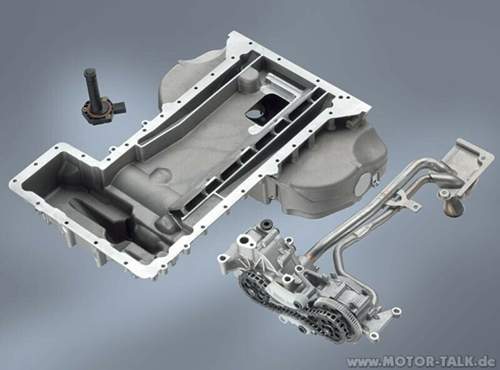

Zu meinen Fahrzeug, bin stolzer Besitzer eines BMW M3 e92 Coupe Baujahr 05/2010 mit 17000km. Hab das gute Stück jetzt knapp
1 Woche, und hab schon was unglaubliches erlebt! Mein Freundlicher hatte nochmal en Ölwechsel gemacht und Arbeiten nach der Premium Selection. So weit so gut. Als ich mit den Wagen anschließend nach Hause gefahren bin, hab ich mich mit der Technik näher vertraut gemacht.
Da ist mir aufgefallen das mein Ölstand bei max. war. Hab das Fahrzeug behutsam nach Hause bewegt und hohe Drehzahlen vermieden.
Am nächsten Tag hab ich meine Werkstatt aufgesucht und hab dies kontrollieren lassen. Fazit: 1,3 Liter Motoröl zu viel!!!
Und das von einer BMW Vertragswerkstatt. Unglaublich! Fängt ja schon klasse an. 😠
Bin seit dem Vorfall schon 1000km gefahren, und der Ölstand hat sich nicht bewegt. Also keinen Ölverbrauch. Heute bin ich ca. 30km Autobahn gefahren mit Tempo 170km/h und zwischenzeitlich mal 230km/h und siehe da, der Ölstand hatte ein wenig abgenommen. Jetzt frage ich mich ob das normal ist wenn das Fahrzeug etwas flotter bewegt wird, oder ob ich schon den ersten Schaden habe?? Durch den Vorfall mit der Werkstatt.

wenn der händler, bzw. der schraubende mechaniker mit den m modellen nicht vertraut ist, passiert das.
die m´s haben durch die bank trockensumpfschmierungen um den höheren fliehkräften in kurven und auf der piste standzuhalten.
wechselt man nun das öl wie bei einem konventionellen ag modell - verbleiben im 2ten öltank ca 1,5 lit. restöl.
dann die menge frisches öl drauf wie vorgeschrieben und schon ist man 1,5 lit. überfüllt.
mir ist das beim m560 auch beim bmw händler passiert bin aber nach ein paar km darufgekommen, da das abgas nach verbranntem öl gestunken hat (was ja dann auch passiert).
kritisch ists nur wenn das öl schaum bildet, das zieht nen kapitalen motorschaden nach sich.
freilich sind 1000 km mit zuviel öl dies dann durch die kolbenringe drückt mit sicherheit nicht das gelbe vom ei.
obs schaden durch übermässigen verschleiss an den kolbenringen anrichtet - da müssen die motorentechiker was dazu sagen.

ich denke 400 km überfüllung hinterlassen keinen bleibenden schaden beim motor, es wird ja lediglich mitverbrannt.
me. ist nur entstehender ölschaum aufgrund extremer überfüllung wirklich gefährlich.

Achso! Ok, aber noch mal mit den Ölschaum. Damit dies geschieht muss ja so viel Öl drin sein damit es bis zur Nockenwelle hochkommt. Dort kann es ja dann passieren das die Nockenwelle wie ein Quirl das Öl schäumig schlägt. Ich glaub wenn der Ölfilm abreißt, des müsste man ja sofort merken, Oder?
wenn der film arbreißt kommt es zumeist zu einem "steckreiber", dh. ein odere meherer Koblen bleiben aufgrund der sofortigen hitzeentwicklung durch die reibung in der lauffläche stecken. damit platzt der motor - totalschaden an selbigen ist die folge.
ich denke nicht das 400 km mit 1,5 lit. überfüllung dem motor schädigen, schaumbildung gibts da noch keine, da müsste erheblich mehr öl rein. das ungute gefühl bleibt, kein thema, bei mir hatte es damals aber def. keinen auswirkungen auf den motor.
