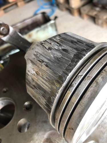

Fun Fact: Hab heute einen Motor wegen Geräusch (undefinierbar) zerlegt. Alles perfekt bis auf 1 Kolben (Bild hängt dran. Und das beste daran: die Zylinderlauffläche ist wie neu ....... Materialfehler? Toleranz beim Bohren nicht eingehalten? Hatte 0.003 inch, also ca. 0.76 mm, müsste passen für einen Strassenmotor.

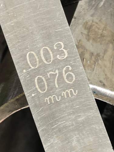

Das ist falsch. Es sind 0,0762 mm.

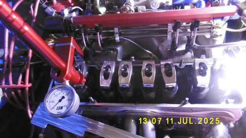

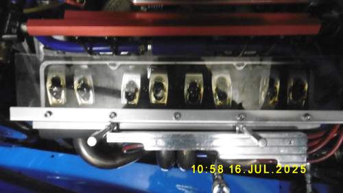

Ich wollt heute bei laufendem Motor mit einem Stehtoskop die einzelnen Kipphebel abhören. Eine Abdichtung für´s Überlaufen hab ich. Leider mußte ich sofort abbrechen da das Öl nur so gespritzt hat. Das war beim letzten Mal nicht so. Da lief das Öl ganz gemütlich über die Kipphebel. Da hatte ich aber auch noch das alte Öl drin. Öldruck war aber immer noch normal. Was ist bloß jetzt schon wieder los?
Dein interessanter Kolben, ist das von´m Gußblock oder Alu mit Laufbuchsen. Ich denke das hat sich wohl auch auf die Kompression ausgewirkt. Bei mir ja nicht.
Ach hatte ich noch vergessen, es ist zumindest subjektiv keine Leistungseinbuße merkbar.

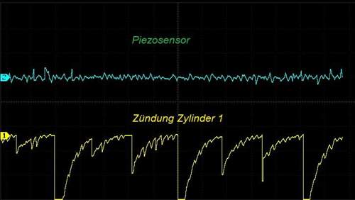

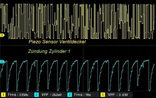

Ich muß mal Kucken ob ich das Tackern auf´s Oszilloskop kriege so das ich es einem Zylinder zuordnen kann.
