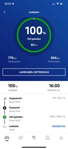

Moin zusammen,
bin über Ostern mit der Familie bei den Schwiegereltern im Sauerland. Die Fahrt von Hamburg war top. Geschwindigkeit 120-140 km/h mit einem 35 Min. Ladestopp an der 130kw Säule Dümmer-Dammer Berge.
Bei Ankunft noch ca. 20% Kapazität und dann das erste Mal im Carport der Schwiegereltern an der normalen Steckdose geladen. Bisher immer nur Wallbox oder Ladesäule. Dann der Schock: Ladezeit bis 100% schlanke 27(!) Stunden :-o !!!
Im Ernst BMW? Das ist ja eher nicht Praxistauglich oder?
Werde nachher nochmal eine richtige Ladesäule suchen gehen :-)

nur zu Info - an einer "normalen" Steckdose kann man bei 16a mit 3,68 KW laden - da die Steckdosen für das nicht ausgelegt sind hoffe ich mal du hast das ganze Wärmeüberwacht oder auf 10a reduziert 2,3 KW.
und jetzt rechnen wir mal 27h * 2,3 kw = 62 kw

Wie du festgestellt hast, kann er nicht mit 16A an der normalen Steckdose laden, auch da das mitgelieferte Ladekabel standardmäßig auf 10A begrenzt ist.
ach da ist ein mitgeliefert - bei mir war keins dabei - hab eine mobile Wallbox :-)
dann stimmt meine Rechnung e :-) Glück gehabt

Du hast schon verstanden, dass das nicht an BMW liegt sondern dass aus einer normalen 220V Streckdose einfach nicht mehr Strom heraus kommt ?
Und die Begrenzung des 220V BMW-Ladekabels auf 10A macht absolut Sinn, da die wenigsten eine
Steckdose mit extra 16A Absicherung haben, sondern da meist noch andere Verbraucher (Licht, Steckdosen, etc.) auf der gemeinsamen 16A Sicherung liegen.
Wenn man da mit vollen 16A laden könnte, löst entweder immer die Sicherung aus oder irgendwas fackelt ab.

Du musst zwei Dinge unterscheiden:
1. Die maximale Ladeleistung des Autos
2. Die maximale Leistung der Stromquelle
Es ist unerheblich welche Ladeleistung das Auto schafft, wenn die Stromquelle diese nicht liefert. Eine Schuko-Steckdose ermöglicht nicht mehr als das was du geschildert hast. Wenn aus der Wand nur maximal 2-3kw kommen, hilft es nichts, wenn dein Auto 22kw laden kann. Für die Steckdose und ihre Leistung kann BMW tatsächlich nichts.

Nein du hast es nicht verstanden. Auch mit dem Schnellladen würde er keine Sekunde schneller laden bei deinen Eltern.
Mit 11kw ist er in 5h voll. 22kw wird als Wallbox zu Hause selten genehmigt.
Du solltest dich mal mit der Materie der Emobilität etwas mehr beschäftigen

11kW Laden ist serienmäßig.
Das keine 11kW dreiphasig aus einer einphasigen Steckdose kommen sollte klar sein.

Die Kalkulation sollte halt klar sein.
Der Akku ist offiziell an 11kW in knapp 6h voll.
An der Schukosteckdose erhältst du nur ca. 1/5 der Ladeleistung.
Es dauert also 5-mal so lange.
Macht also knapp 30h an der Schukosteckdose.
Um es anders zu formulieren: Mit einem kleinen Wasserschlauch dauert es auch um ein Vielfaches länger einen Swimmingpool aufzufüllen als mit dem Strahlrohr aus dem Hydranten.
