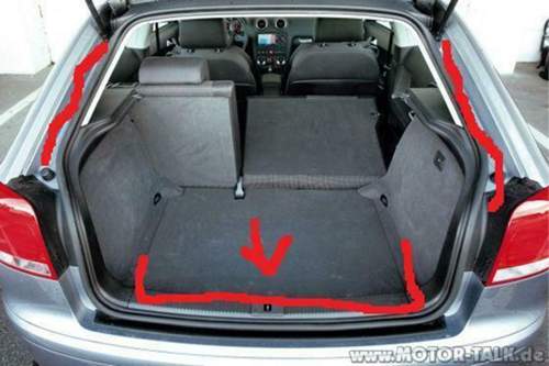

mach mal kofferraum deckelauf und guckmal ob du da irgendwo schweißnaehte findest
oder guckmal unter der ablage oder wie man das nennt : ) wo dein ersatzreifen liegt ..
ob da irgendwelche schweißnaehte sind
edit: hab mal ein bild hochgeladen wo du mal gucken kannst : )

die rueckleuchten beschlagen nicht nur es steht richtig wasser darin aber nur in der rechten. kumpel und ich haben dann den scheinwerfer ausgebaut und es war ein relativ grosser spalt dort wo eig keiner haette sein duerfen. wir haben diesen wieder geschlossen. mein kumpel sagte gleich das sieht fast so aus als waere da mal einer reingefahren. das war die geschichte zur rueckleuchte.
heute beim fruehjahrsputz entdeckte ich dann diese lackiernasen, die meiner meinung nach durch ein zweites lackieren kommen muessen.
meine schlussfolgerung ist jetzt das das auto schonmal einen schaden gehabt haben muss.
