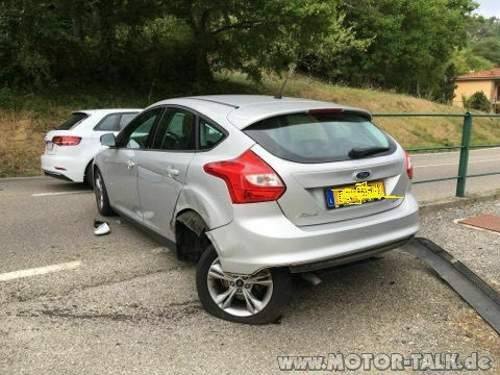

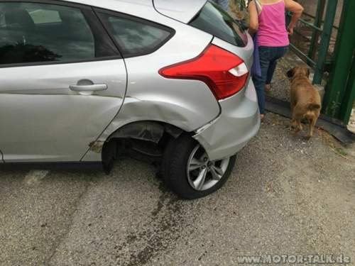

Mein Sohn hatte ein Unfall mit meinem Ford Focus ,meine Frage kann man sowas reparieren oder nicht, das Auto steht momentan noch in Italien, wollte nur eure Meinung zu dem Bild wissen ,mehr weiß ich auch noch nicht .Danke im Voraus

Natürlich hat der Focus keinen klassischen Rahmen, aber der die Bodengruppe hat natürlich trotzdem genügend Profilierung, um die Aufgabe eines Rahmens zu übernehmen. Und bei einer verdrehten Hinterachse hat man daran soviel Schaden gemacht, dass man nix mehr vernünftig reparieren kann. Bin mir sicher, dass selbst ein Neuwagen mit diesem Schaden Schrott ist.

Ob das Auto Vollkasko versichert ist, ist dem Fall ohne Belang, da der Unfallverursacher den Schaden zu regulieren hat.Von daher: Gutachter ranlassen und bewerten lassen. Könnte knapp werden mit wirtschaftlichen Totalschaden bei dem Schadensbild. Wenn man es überhaupt reparieren darf.

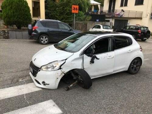

Erst lesen, dann posten: der Unfall ist in Italien passiert, der Unfallverursacher fuhr, soweit auf dem Bild zu sehen, mit italienischem Kennzeichen. Damit gilt für die Regulierung italienisches Recht und deinen Post kannst du inhaltlich in der Pfeife rauchen.

Da haben sich die Räder aber optimal getroffen. 😎😰Ob das Auto Vollkasko versichert ist, ist dem Fall ohne Belang, da der Unfallverursacher den Schaden zu regulieren hat.

Auch heute noch gibt es die Rohkarosse üblicherweise als Ersatzteil. Optimierungsalgorithmen von Kalkulationsporgrammen geben in der Regel auch irgendwann eine Rohkarosse vor, wenn man zu viele Teile erneuern will. Üblicherweise ist man dann aber schon lange im Bereich des Totalschadens.
Im vorliegenden Fall wird das aber nicht notwendig sein; diverse Verstärkungen im Bereich der Bodengruppe gibt es üblicherweise als einzeln austauschbare Teile, und auf einer Richtbank bekommt man bestimmt auch alles wieder in die richtige Form. Aus dem Bauch heraus würde ich die Reparaturkosten ganz grob im Bereich 15.000 Euro sehen (aber mit locker plusminus 50%, weil man auf dem Bild ja nicht wirklich viel sehen kann).
Wurde vom Gutachter als Totalschaden erklärt,alles gut bekomme 500 Euro mehr zurück als ich bezahlt habe.????
