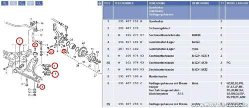

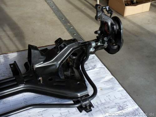

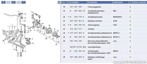

Bei autoteilemann.de verkaufen sie Febi- Querlenker für knapp 30 Euro das Stück; Qualität sieht sehr gut aus, hab jetzt ein Set bestellt im Zuge des Achsumbaus. An deiner Stelle würde ich gleich noch das Traggelenk erneuern; ich glaub das ist sogar mit dran bei autoteilemann. 🙂
Ausbau insofern recht einfach; 3 Schrauben zu lösen. 😉
Brauchst folgende Teile: siehe Bildanhang, rot umkringelt.
Aufpassen musst du beim Traggelenk: ab ungefähr BJ 87 wurde das Traggelenk von 17 auf 19mm Konus vergrößert; beim Kauf beachten. 🙂
