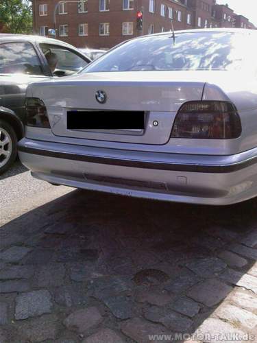

so heute hat es mich dann auch erwischt, auf´m Weg von der Arbeit ist mir doch glatt ne junge Dame hinten ins Auto gedonnert....🙄
Ergebnis, die Stoßstange hinten ist komplett kaputt mit "Kratzer,Abschürfungen, Beulen" u.s.w. wahrscheinlich sind auch die Haltepunkte hinter der Stoßi gerissen.Naja, Morgen kommt dann erstmal der Gutachter...🙁
Wollte allerdings mal hier schnell nachfragen, was ihr denn so für ne Schadenshöhe schätzen würdet und was alles NEU müsste...???
Auf was sollte man bei sowas generell noch achten, Auto hat PDC...???
Mist, jetzt habe ich wieder die ganzen Laufereien am Hacken...🙄
Sorry für das miese Bild, aber ist mit der Handy-Cam gemacht worden...

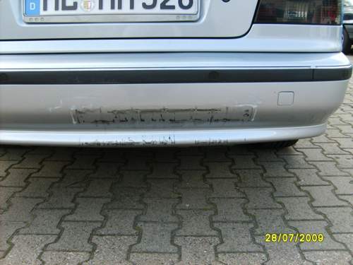

Aber hier wenn du magst...😛

Hallo!
zu aller erst mein beileid aussprech.
bin zwar kein Gutachter aber bei meinem damaligem e36 hats nicht schlimmer ausgesehen waren aber 900 euro
denke bis zu 1500 euro schaden kann man annehmen wenn ne neue Stange inkl. Lackieren und PDC Sensoren dran kommen.

Tut mir leid für dich!
Würde auch von einem Schaden von etwa 1500-2000 Euro ausgehen.

PS: Auf was du achten solltest...Lass es einfach bei BMW machen, guck das danach alles funktioniert (logisch), der Farbton des neuen Stoßfängers zu deinem alten Restlack passt und ob die Spaltmaße danach immer noch gleichmäßig sind.
Wie's aussieht is es optisch nicht so schlimm ...könnte also gut sein, daß es sich hier lohnt das Geld von der Versicherung zu nehmen und dann nur das zu machen was unbedingt nötig ist.
Mir ist auf den 323ti auch mal eine draufgefahren, aus der Parklücke raus und mich, an der roten Ampel stehend, anscheinend übersehen. Sofern bei dir die Kofferraumklappe und so nicht verzogen ist und das PDC noch funktioniert dürfte der Schaden ähnlich sein wie bei mir damals, und ich hab dafür 1.200 Euro (1.4xx Euro minus MwSt.) bekommen und mir dann bei Ebay für 200 Euro ne neue gebrauchte Heckstoßstange (schon in der richtigen Farbe), also nur die Aussenhaut gekauft und die Sache war erledigt.

Ja ich denke auch, so in der Schadenshöhe kann das schon liegen, schauen wir mal, was der Gutachter Morgen dazu sagt...🙁
Naja, dass ganze soll natürlich schon vernüftig gemacht werden.Wie sieht es denn mit Stoßstangen aus´m Zubehör so aus, taugen die was oder doch eher Orginal...???
Also ich würd an deiner Stelle einfach mal die Stoßstange abbauen nicht das dahinter noch ein von außen nicht sichtbarer Schaden im verborgenen liegt aus dem bauch heraus würd ich zur Schadenshöhe um die 1000 Euro sagen.

Na dann, is es ja sofern die Schuldfrage klar ist (wovon ja auszugehen ist) eh nicht dein Problem: Dann ab in die Werkstatt und machen lassen. Wenn die wissen daß es ein Versicherungsschaden ist, erneuern die sowieso alles mögliche.
Die Schadenshöhe kann allerdings wesentliche größer sein, falls wie bei meinem 5er-touring, die Reserveradmulde gestaucht sein sollte. Von aussen war nur der Schaden an der Stossstange erkennbar. Die Reparaturkosten beliefen sich, inc. Leihwagen, auf ca. 10.000 €

Ja, das kann so weit kommen wenn unter der Stoßstange noch etwas beschädigt ist bzw. gestaucht ist.
Auf jeden Fall die Stoßstange runter nehmen, am besten wenn der Sachverständige dabei ist.
Damit der alles sieht, Röntgenaugen wird der wohl auch nicht haben und später nach dem ersten Gutachten noch zusätzliche Schäden angeben (wenn bei der Reparatur was auffällt) ist zwar möglich, gibt aber unnötig Probs mit der Vers.
Wenn Du alles beim Freundlichen machen läßt, hast Du alles in einer Hand und BMW ordentlich Kohle verdient.
Die Qualität ist die Gleiche, denn BMW bringt den Wagen eh in eine Karosseriewerkstatt, die machen so was meistens nicht selber.
Ich würde mir das darunter mal anschauen und dann den Wagen direkt zu einem Karosseriebetrieb bringen.
Natürlich ohne zu sagen das es ein Vers. Schaden ist, dann bleibt die Differenz nähmlich bei Dir hängen und die gleiche Arbeit inkl. Garantie ist auch gemacht.
Oder wenn unter der Stoßstange nichts beschädigt ist, dann eine gute gebrauchte (möglichst gleiche Farbe) aus der Bucht oder vom Schrott und dran damit, so wie es mein Vorredner schon geschrieben hat.
Nicht so arg schlimm, mehr als 1300 - 1500 Euro sollte das nicht kosten.
Wenn Du mit der Versicherung fiktiv abrechnest, kannst Du noch etwas sparen bei der Reparatur, dann wird allerdings die MwSt vom abgezogen, die Versicherung wird evtl. auch einen eigenen Gutachter schicken wollen.

Ohne den Stoßfänger zu den Radkästen gesehn zu haben schätze ich mhr als 1200.- Eu werden das nicht. Wie einer schon sagte, fiktiv abrechnen, dann gibbed erstmal so 80 % von der Schadenshöhe, Stoßfänger selbst abbauen und zum Lackaffen damit, schätze so 250.- Eu , wenn wieder schön dann wieder zum Gutachter, der macht nochmal knips und schreibt noch nen kleinen Text dazu wie "fachmännich wieder hergestellt" und dann den Rest wie Märchensteuer(Nätürlich nur für Rechnungen) und Nutzungsausfall (je nach Gutachten 1 oder 2 Tage zu 65.- Eu der Tag plus Unkostenpauschale von 25 Eu) abrechnen, den Rest einstecken und glücklich sein 😁

Noch ein Tip... Lass aber einen von Dir gestellten Gutachter dein FZG anschauen, den der Gutachter von der Versicherung der hübschen Lady wird Dir sicher keinen so guten Preis ausrechnen. War bei mir so, der hätte bei mir rund 1000 euro weniger berechnet. Bei mir war der Kotflügel,Stossstange,Scheinwerfer, Felge und Reifen beschädigt. Schaden: 3425 euro.
