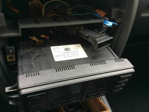

Habe jetzt den Innenraumtemperatursensor ausgebaut und ein Ersatzteil bestellt. Wenn's da ist, berichte ich weiter...

Du musst links und rechts die beiden Blenden abmachen, darunter ist jeweils eine Kreuzschlitz Schraube...
Danach kannst du den großen Rahmen vorsichtig abheben. Der Sensor ist unter dem Teil mit den kleinen Lüftungslöchern. Radio kann drinbleiben ??
Hat alles soweit gut geklappt; das Radio hab' ich rausgenommen, dann ist mehr Platz. Das Klimaanlagen-Bedienungsteil habe ich auch vorsorglich gewechselt. Dem alten hab' ich nicht mehr getraut...
Warte jetzt auf den Ersatz-Temperatursensor, dann geht's weiter.
So, ich bin jetzt wieder einen Schritt weiter. Den Innentemperatursensor habe ich ersetzt und siehe da:
Die diesen betreffende Fehlermeldung tritt nicht mehr auf. Er war also tatsächlich defekt. Das ausgewechselte Klimabedienteil arbeitet auch besser. Soweit erstma' das positive.
