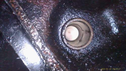

ich hatte vor kurzem einen leichten Ölverlust bei meinem Corsa b 60 PS 1.4liter mit Automatik und EZ 1998 ohne Klima mit Servo festgestellt. Das Problem schien an der Dichtfläche Ölwanne/Motorblock zu liegen, weil dort alles sehr ölig war. Zylinderkopfdichtung als auch Ventildeckel-Dichtung scheinen vollends dicht zu sein. Kurz darauf Ölwannendichtung gewechselt -alles Dichtflächen gereinigt und Zwischenräume am Motorblock mit Dichtmasse ausgefüllt als auch schrauben mit Schraubensicherung befestigt. Mittlerweile scheint alles dicht zu sein bis auf den Bereich zwischen Ölfilter und Ölwanne - dort sind leider noch Tropfen vorzufinden. Den Filter habe ich natürlich auch gewechselt. Nun habe ich in diesem Bereich noch eine Gumminoppe (hihi) entdeckt. Meine Frage: könnte von dort das Öl kommen oder habe ich noch etwas anderes vergessen?
Gumminoppe zwischen Ölwanne und -filter

unten Bilder von meinem Motor heute aktuell mit Endoskop gemacht nach ca. 60km Fahrt (ohne Stoppen, weil bei mir keiner drin war)
Nein, und das helle ist nicht die Kurbelwellenwange.....
Buchse 1
Buchse 2

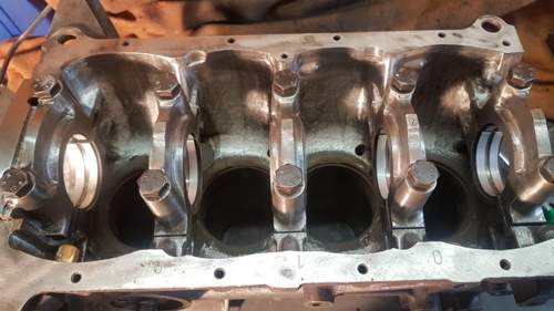

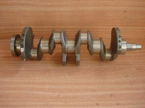

Gemessen wird mit Sonde die in die Büchse geschoben wird an der Kurbelwelle
Siehe Bild unten mit den "silbernen Pin" rechts Schwungradseitig Kurbelwange vor Hauptlager 5
Erste Pin war glaub ich OT Zylinder 1, Zweiter Pin Signal für Zündung Zylinder 1.
Grundwert müsste 10° v OT gewesen sein, Feinanpassung durch passenden Codierstecker ob 91,95 oder 98 Oktan getankt wurde.
Klopfregelung kam erst später.
Für Ausland gab es auch noch 87 Oktan, so zumindest mein leicht angestaubtes noch vorhandenes Wissen ist schon sehr lange her.....

heißt das der gummistopfen ist gar nicht "darübergestülpt" sondern quasi an einem längeren stab "eingesteckt" laut der skizze?
Wenn ich die Bilder richtig interpretiere, ist das 100% dicht. Die Kappe ist nur zur Verhinderung des Eindringens von Schmutz, Wasser, Oel von außen in die Öffnung aufgesteckt.
Also Kappe abnehmen, richtig sauber machen, nochmal prüfen. Ist dort alles dicht Kappe wieder montieren.
Zieh doch einfach mal den Gummistöpsel raus und schau rein. Wahrscheinlich steckt da eh eine Metallhülse drinnen.

Ja der Stopfen wird in die Buchse reingesteckt
@85mz85 schrieb am 11. April 2023 um 00:37:51 Uhr:
Korrekt!
