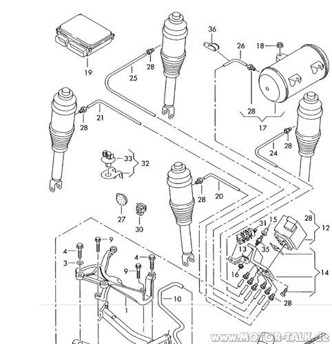

Hallo Leute, hab mal ne kurze Frage: und zwar sackt mein Dicker hinten links nach ca. 1 Tag Standzeit merklich ab, also ist irgendwo ein klitzekleines Leck, beim Fahren merkt man davon nix und das STG hatte auch noch nie einen Fehler angezeigt.
Die Frage ist jetzt, ist es zu 99% der Luftbalg, wie mir meine Werkstatt gesagt hat, oder gibt es noch andere Möglichkeiten, wo die Luft weg kann?
Moin schmatzi, schau dir mal die Ventile an, also die mit denen die Druckleitung in die Dämpfer gelangt. Wenn der Dichtring in den teilen etwas spröde wird werden die teile undicht. Wichtig ist beim ersetzen, dass du ein stückchen von der druckleitung abschneidest.

Danke erstmal wieder für deine schnelle Hilfe 🙂
Meinst du mit "Ventile" am Dämpfer die Anschlussstücke, Nr. 28 im Bild? Die kosten 15€, für mich ist das nicht schweineteuer wenn ich bedenke was ein neuer Dämpfer kostet 😁
Da der Große morgen eh in der Werkstatt ist und ne neue Vorderachse bekommt, hab ich die gleich mal drauf angesetzt, dort nach dem Leck zu suchen.
Unbenannt
Ja genau die meine ich.
Naa wenn man bedenkt, das vier ca 1cm große nippel 60 euro kosten ist das schon viel finde ich. 😉
Wichtig ist noch, das ihr nur die NR 28 löst, und nicht das ventil daüber! (ist nämlich auch ein ventil)
