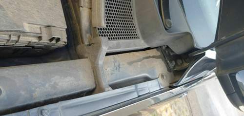

Danke. Das werde ich mal probieren. Die Schläuche dürften vorne vermutlich rechts und links Oberkante-Kotflügel liegen? Kommt man an die hinten Schläuche problemlos ran?
Die vorderen Schläuche gehen durch die A-Säulen und enden im „Wasserkasten“ vor der Scheibe. Die hinteren gehen durch den Kofferraum ganz hinten hinter den Radkästen bis unter das Bodenblech
Danke 😉
habe leider nirgends einen Schlauch gesehen, anbei ein Foto.
20200126-140026-hdr
„Wasserkasten“ ist das Teil unter der gelochten Plastikabdeckung im Bild.
