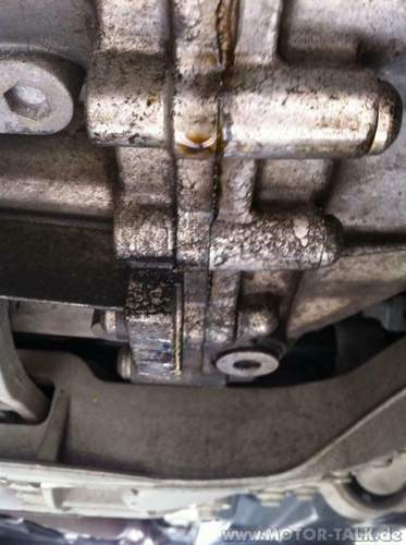

Hallo zusammen, ich war heute bei meinem Freundlichen und der Hat sich mein Tiguan von unten angeschaut!
Ihr werdet es nicht glauben , jedoch habe ich folgendes zu hören bekommen:
Antwort: Was sollen wir denn jetzt machen , wegen 3 Tropfen Öl kann man ja nicht direkt das komplette Getriebe tauschen!!!!!!
Der Meister hat es daraufhin mit Bremsenreiniger gesäubert und mir einen Termin für den 26 April gegeben , dabei will er sich es noch mal anschauen ob noch mehr Öl ausgetreten ist!!!!!!!!!!
Ich werde erstmal als nächstes einen netten Brief an Wolfsburg schreiben und werde hier weiter berichten!!!!!!

Hallo Mavimale,
das was auf deinen Fotos zu sehen ist, kommt mir bekannt vor. Bei mir hatte es aber weniger mit Getriebeöl zu tun. Die Ursache war ein undichter Deckel des Ölfiltergehäuses. Würde dies mal prüfen. Sollte es vom Ölfiltergehäuse kommen, Deckel und Dichtungen tauschen lassen. Bei mir war dieses Problem auch, aber erst nach dem ersten Service. Musste danach insgesamt vier mal zum 🙂, bis es endlich dicht war.
Mittlerweile habe ich an der gleichen Stelle wieder Ölverschmierungen, diesmals ist es aber ganz sicher kein Motoröl sondern eher Getriebeöl. Also muss ich wohl wieder zum🙂. Werde berichten.

So, bin heute mal beim 🙂 vorgefahren, Wagen auf die Bühne und siehe da, das Getriebe ist undicht. Hab einen Termin bekommen, das Getriebe muss ausgebaut, zerlegt und mit neuer Dichtung wieder zusammen gebaut werden. Die genaue Vorgehensweise muss jedoch mit dem Werk abgeklärt werden. Werde weiter berichten.
