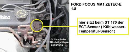

Doch,es gibt eine Stelle.
Thermostatgehäuse -Unterseite:
Da ist ein Blindstopfen mit O-Ring ,der von einer Klammer gehalten wird.
Hier sitzt bei bestimmten Modellen der ECT-Sensor,wie der ST 170 hat.
Check mal die Unterseite vom Thermostat,ob da ein ALU-Stopfen drinsteckt.
Es gibt Modelle mit Stopfen und ohne Stopfen.
Bilder muss ich suchen.

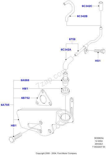

Was is des fürn Teil unterhalb des Thermostates?
Also da is ne starre Verbindung (is die iwo befestigt, oder nur eingeklemmt?) wo vorne und hinten nen Schlauch dranne is.
Des Ding is "Ölfeucht" seit dem ich denken kann, und die Schläuche als solches eher gesteckt, wobei die eine Verbindung schon nen spitzer Winkel is.
Der dicke Schlauch gehört zur Kurbelgehäuse-Entlüftung.
Der ist öfters defekt.
Is ne Krankheit bei der Kiste.
Schlauch gibt's neu bei FORD .
Ventil ( PCV ) kann man auch tauschen.
Vom Schlauch gibt's anscheinend zwei Varianten.
Mit starrem Mittelstück
Ohne starrem Mittelstück.
Hier ohne Mittelstück

Und soweit meine Recherche ergeben hat, braucht man 2 Schläuche, einen langen der hinterm Motor verschwindet, und ein sehr kurzes Stück welches man auf dem Foto sieht
Ich hab das Bild gefunden
das bei ebay ist der hintere (der wo immer kaputt geht), das Winkelstück auf dem Bild geht er selten kaputt

Der 6C342B scheint für den 2.0 / 96 KW zu sein.
Der 6C342C für den ST 170.
Den 6C342A würd ich aber auch tauschen.
KG-Entlüftung ZETEC-E

Na endlich macht das Sinn.
Hab mich die ganze Zeit gewundert,warum die Schläuche von den Teilehändler so lang sind.
In den Fichebildern gibt's den langen gar nicht.
Da is immer nur der mit Metallteil und die zwei kurzen zu sehen.
