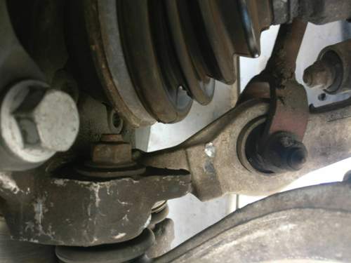

Ich verzweifle 🙁 seit 2 Jahren begleitet mich ein undefinierbares Poltern und Knacken beim Bremsen, beim Anfahren und öfters in Kurven oder bei Befahren von Bordsteinen oder ähnlichem.
Vor zwei Wochen habe ich folgendes gemacht bzw geprüft
Domlager i.O.
Stoßdämpfer i.O.
Querlenker brandneu (gemacht 11/14 und jetzt vor 2 Wochen nochmal).
Es ist alles in Ordnung und es poltert immer noch. Kennt das wer ? Ich habe noch nie so ein knacken bei anderen Audis gehört ...
Letztes Jahr War ich mehrmals in der Werkstatt aber die haben nix gefunden.
Lg Jasmin

Koppelstangen richtig eingebaut? In Fahrtrichtung hinter dem unteren Lenker und nicht links/rechts vertauscht?

Hast du nur die Querlenker gewechselt oder auch die Führungslenker??
Bei mir kam das Knacken von dem Kugelkopf des Führungslenkers, er war nicht richtig
angezogen und hat sich beim Anfahren bewegt.

Also koppelstangen sind richtig verbaut. Motorlager hab ich letztes Jahr machen lassen aber er hatte davor ja auch schon geknackt.
Der kugelkopf ist fest. Ist auch alles neu und alles drei mal nach gezogen nach den ersten hundert kilometern.
Ich versteh das nicht mehr. Nach 13 Jahren und 356.000 km ist es eventuell der Rahmen oder das Fahrwerk? Kann das so derart arbeiten da vorne ?

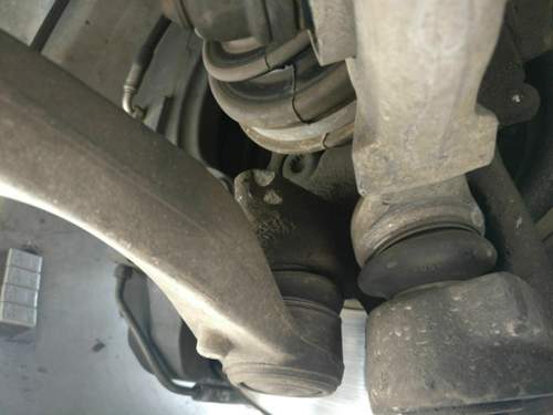

Moin Moin , schau mal die Lager des Achsträgers nach !
Ich habe Sie gerade bei meinem Allroad gewechselt da ich auch dieses knacken beim Anfahren und Bremsen hatte. Alle 4 erneuert und Ruhe ist jetzt.
Lager sind in Ordnung :/

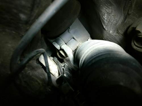

Ich hatte mal Probleme mit den Bremsbelägen-diese hatten zu viel Spiel in der Aufnahme.Hatte auch eine ganze Zeit das klappern an der VA auf die Bremsklötze wäre ich nicht gekommen,nur per Zufall bemerkte ich das Spiel der Klötze.Evtl bringt es Dich ja ein Stück weiter.

Ja wir kamen gestern auch auf den Bremssattel. Es kann nur daran liegen oder am Belag. Vllt ist auch da was gerissen, ich werde berichten 😉
Lg
Ich hatte auch ein knacken/klappern an der Vorderachse. Bremsbelag hatte Spiel. Scheiben und Beläge getauscht und es war zu 95% ruhe.
Es stellte sich raus, das die Gummibuchsen inkl. der Gleitstifte, an denen die Bremssättel festgemacht sind, ausgeleiert waren. Seit dem diese auchnoch gewechselt wurden ist ruhe.
