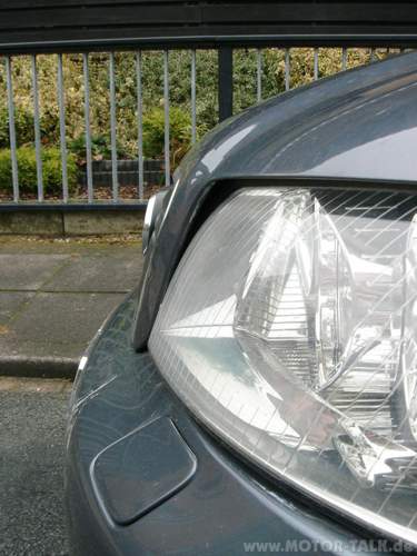

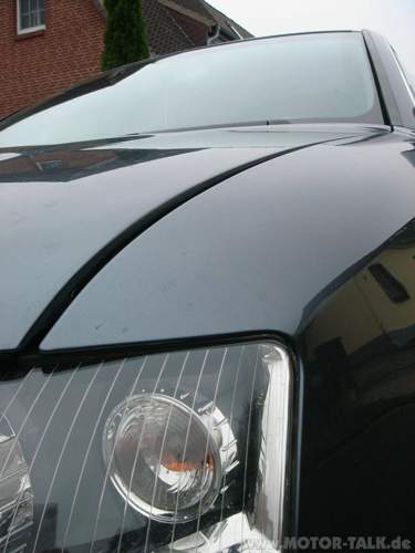

Heute früh. Ich fahr auf dem Parkplatz vom Lidl. Vor mir nen Omega. Bremst, ich auch. Beide stehen. Kein Blinker. Auf einmal sehe ich die Lichter vom Rückwärtsgang. Ich noch auf die Hupe, aber zu spät. Rums da saß sie mir schon vorne drauf. Ich raus stinkesauer das 4. mal schon. Auf einmal fängt die liebe völlig aufgelöst fast an zu heulen. Na gut ich mich und sie beruigt. Sie war total perplex. Hatte gedacht siehat ihren Wagen abgewürgt. Kaum zu glauben oder. Na ja. Polizei gerufen. Zum Glück hat sie ihr verschulden zugegeben. Die Polizisten waren auch nett und haben ihr das Verwarngeld in eine mündliche Verwarnung umgewandelt. Na ja hier mal einige Bilder. Montag zum Gutachter und Dienstag zum Anwalt um alle meine Kosten Leihwagen und Nebenkosten geltend zu machen. Und ich brauch mich nicht um die Abwicklung zu kümmern. Und da Anwalt fällt der generischen Versicherung auch nicht ein mich einschüchtern zu wollen und damit Kosten zu sparen. Fragt bitte nicht warum Anwalt bei der sachlage. Wie gesagt habe schon shr viel schlechtes mit den Versicherungen erlebt. Gruß Micha.

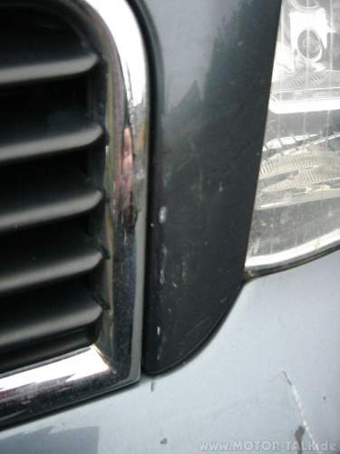

noch eins.
Dsc00111

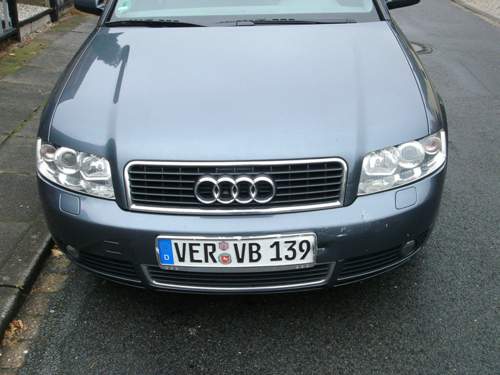

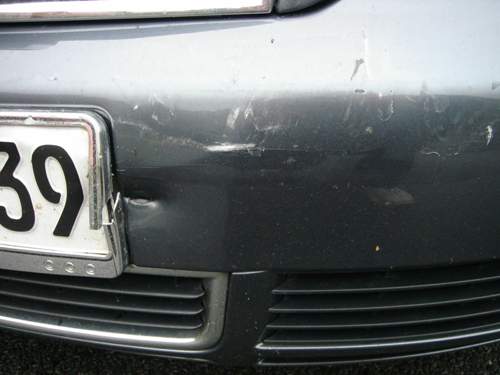

und weiter.....
Dsc00108
Dsc00120
Oha... die muss aber ordentlich draufgedrückt haben, um sowas zu hinterlassen!?
Ja sie hatte 2-3 Meter Anlauf.😠 Ich habe echt pech mit dem Audi. Mein Anwalt lachte und sagte ach der Herr Franke mit dem magnetischen Audi. Ich sagte ja genau der. Oh Man.🙁

Das reicht nicht, das wird sogar relativ teuer. Die Stoßstange ist mittig eingedrückt. Das sieht man daran, dass sie unterm Scheinwerfer an den Kanten hervorsteht. Also neue Stoßstange.
Wenn sie so eingedrückt ist, haben vermutlich auch der Stahlträger darunter und mit viel Pech auch die Pralldämpfer an der Befestigung was. Bei mir war unter dem Nummernschild so ein Loch, wie Du es neben dem Nummernschild hast. Vermutlich hatte der Omega eine AHK, die sich dort reingebohrt hat. Da ist der Stahlträger sicherlich verzogen.
Die Motorhaube ist etwas anders gewölbt. Je nach Verzug kommt da auch eine neue rein. Ist sie nicht neben dem Kühlergrill auch etwas verkratzt/verzogen?
Wenn beim Scheinwerfer nicht nur der Halter abgebrochen ist (er steht oben zu weit nach hinten), dann ist auch der Schloßträger verzogen.
Ist der rechte Scheinwerfer nicht auch gebrochen an der Halterung? Dann gäbe es vielleicht sogar zwei BiXenons, damit sich's wenigstens für Dich gelohnt hat. 😉

Ihr glaubt es nicht aber die Haube ist vor ca. 1 Jahr erst NEU gekommen. Und der rechte SW auch. Die will auf alle wieder neu. Mit som ausgebeulten Mist fahr ich net rum. Na ja kenne den Gutachter schon. Ist ja nicht der 1. Schaden. War heut schon beim 😁 er sagte da hat der Biegeträger auf jeden Fall was abbekommen und muss neu. Nur muss noch mit dem Gutachter reden. Beim letzten Frontschaden waren kurz danach beide Steuergeräte der Xenons hin. Da versuche ich neue zu bekommen. Na ja wies ausschaut liegt der Schaden bei ca. 4000 Euro aufwärts. Je nach dem was noch unter dem Stoßfänger kaputt ist. Ich berichte Montag mal wie es weitergeht usw. Und dann mal schauen. Zum Glück brauch ich kein Ersatzwagen.
