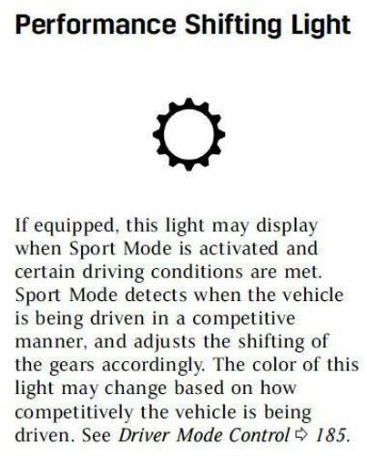

Hi, ich bin neu hier ;-). Ich brauche dringend mal einen Rat. Mein Opel Autohaus und auch der telefonische Kundenservice von Opel können mir nicht weiter helfen.
Ich fahre seit Oktober 19 einen Insignia und bis vorgestern war alles chic. Nun fiel mir auf, dass neben dem Gesamtkilometerstand bei der Kurvenfahrt ein weißes Zeichen aufploppt (rund, sieht aus wie eine Sonne bzw. wie ein Zahnrad). Das Zeichen kommt nur während des Abbiegens und ploppt dort auf, wo das Warnzeichen für z.B. Fußgänger ist. Dem Meister in der Werkstatt ist dies nicht bekannt. Er meinte, ich fahre zu rasant um die Kurve - hallo!!! ich fahre das Auto seit Oktober. Es müsste dann ja schon eher auftauchen. Fotografieren ist leider nicht - macht sich so schwierig, wenn man um die Kurve fährt ;-)
Hat jemand dieses Zeichen schon mal angezeigt bekommen und wenn ja, was bedeutet es?
Ach so, in der Bedienungsanleitung ist es nicht enthalten und die Servicehotline bei Opel hat auch die Hände gehoben.

Moin,
also ich kenne dieses Symbol aus diversen anderen GM-Fahrzeugen mit Automatikgetriebe und es kommt, wenn man u.a. stärker beschleunigt. Im Insignia habe ich das bisher noch nicht gesehen - vielleicht hilft die Spur ja dennoch 😉
Anbei mal der Ausschnitt aus dem Owner's Manual eines 2020er Cadillac (kann man sich auf der Cadillac US-Seite herunterladen).
Tobi
Performanceshift

Tobi103, danke für den Hinweis.
