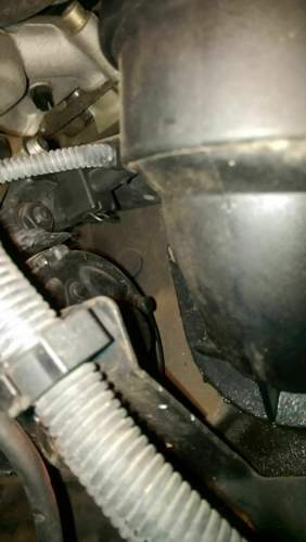

habe den auf dem Foto sehenden Ölfleck gefunden. Er scheint relativ frisch zu sein. Kann mir jemand sagen, warum er da ist und was ich tun kann?

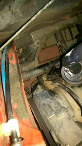

Sorry, Beifahrerseite. Jetzt hat er es angehangen
Imag0516
Dann wird wohl der Ölabscheider undicht sein. (Schlauch, Gehäuse, Dichtringe) Mit Bremsenreiger saubermachen, und nach paar Km nochmals kontrollieren.
In dem Bereich kann aber auch der Kurbelwellensimmering, Ölwannendichtung undicht sein.

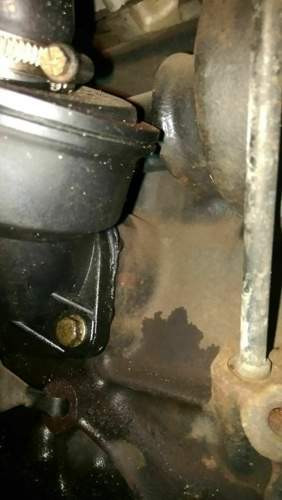

Ich denke, es ist die Ölwanne...
Abbauen, dichten anbauen? Klingt irgendwie zu einfach...
Imag0524
Imag0526
Bzw, dieses schwarze Plastikteil ist auch nicht dicht ^^

bist Du dir da 100% sicher?
Ist das der Abscheider?😮
Dachte, meiner hat noch keinen ...
Was kann ich jetzt machen? -_-
War mir fast sicher, dass die Polos erst ab Ende 95 welche bekommen haben. Wenn ich ihn schon abnehmen muss, würde ich gleich einen neuen kaufen. Aber wo? Finde online leider keinen...
