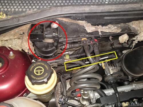

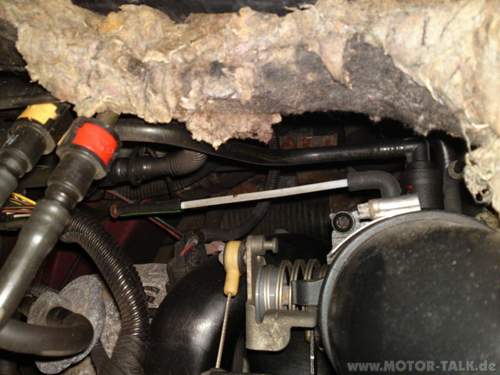

Hallo beim meinem Focus 1.8 Bj99 Mk1 befinden sich hinten an der Ansaugbrücke
2Kunststoffstopfen in weiß die mit einen
Schlauch im 180° Winkel verbunden sind ... dieser ist schon durchgeknickt und ausgelutscht.
Wofür ist dieser gut ? und ist das auch so richtig angeschlossen ... sieht irgendwie unoriginal
aus.
Der Fordhändler hat eeeeewig im Computer gesucht und kein passendes Bild gefunden oder
sonst irgendeine Info.
Muß doch jemand Wissen wofür die Gut sind 😁 ?!?!

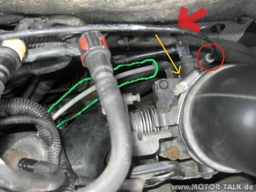

Habe jetzt einfach einen Anderes Foto aus dem Forum zweckentfremdet zur genaueren Beschreibung
GELBER PFEIL !

Original sind diese auch verbunden und nicht für die Abdichtung da, sondern um die aufgenommenen Krafstoffdämpfe in den Ansaugkrümmer zu leiten ...die Stopfen schließen halt die nicht verwendeten Zugänge wie sie je nach Motorvariante genutzt werden können, wenn diese defekt sind, zieht er logischerweise Falschluft
beim 1.8er werden zwei von den Anschlüssen verwendet: das eine Verbindungsstück geht von der Drosselklappe Richtung Einspritzleiste (FINIS 1116652), und der andere Richtung Evaporative Emission Control System (Kraftststoffdämpfe aus Tank werden im Aktivkohlefilter gesammelt und Richtung Ansaugkrümmer geleitet)

wir reden jetzt schon vom EECS (also der schwarze runde Kasten Beifahrerseite) und der Verbindung die zum ventil der Einspritzleiste geht?? Wieso sollte man diese mit einer Schraube dicht machen ?
Diesel haben diese Anschlüsse nicht, ist ja klar
Meinst du das, was ich rot eingekreist habe? Wenn ja, ich bin noch bei dem Stück, welches ich gelb umrahmt habe. Da habe ich dann wohl zu langsam gedacht. 😁
