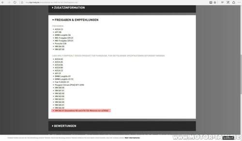

Dann sollte der auch einen DPF haben, bei dem "PM1 nachgerüstet" sollte auch in der Regel das Datum stehen. Ansonsten kannst Du das auch hier prüfen: www.dekra.de/feinstaub
Bzgl. des Öls: Ganz ganz wichtig bei Deinem Motor ist, dass die vorgeschriebene Ölsorte (0W-30 Longlife 2 nach VW Norm 506.01) eingefüllt wird, ansonsten droht ein Motorschaden. Selbst die meisten 🙂 wissen es nicht und füllen das "normale", gängige 5W-30 LL3 507.00 Öl ein. Wenn noch nicht geschehen, solltest Du Dich in die Probematik einlesen. Gibt es dazu auch viel im TX-Board.

Hierzu bekam ich jetzt von VW die Auskunft ein 50700 oder 50400 zu nehmen. Die 50700 ist wohl die Nachfolgenorm der 506.01 @xela_ schrieb dazu ja schon, dass das 50700 falsch ist. Jetzt bin ich verunsichert...
Ist es denn so dermaßen schädlich das da jetzt ein Motul 8100 X-clean 5W40 drin ist ?

5W40 ist genauso falsch wie 5W30 nach 507 oder 507.00.

Wo soll ich denn ein 506.01 0W30 herbekommen, wenn selbst der VW Mensch nur das 507.00 hat mit dem Hinweis es sei richtig und das aktuelle?
