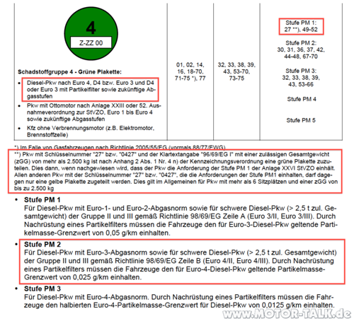

Das ist so falsch. Die Umrüstung von rot auf grün ist nur in einem einzigen Fall möglich. Dazu benötigt man eine spezielle Schlüsselnummer und das Fahrzeug muss andere Vorgaben erfüllen. Näheres findest du im Anhang.
Sind diese Punkte nicht erfüllt, gibt es nur die gelbe Plakette.

Hallo Jannis,
dann achte auf zwei Schlüsselnummern:
0427 - das ist der Ausnahmefall: ROT -> GRÜN (mit DPF)
0451 - das ist der Regelfall: GELB -> GRÜN (mit DPF)
Übrigens, die 0427er Vorgaben, die 206driver angesprochen hat, kannst Du auf Deiner Suche nach einem T4-PKW getrost vergessen.
Die Ausnahmeregel wurde extra für den "alten" T4 Handwerkermotor (ACV) gemacht und mit entsprechenden Einschränkungen versehen, die außer den T4 kaum ein weiteres Fahrzeug erfüllt.
Politisches Ziel war es, dass die Handwerkerfahrzeuge quasi GELB überspringen und somit in die Innenstädte können. Somit erfüllt jeder T4 diese "Vorgaben".
