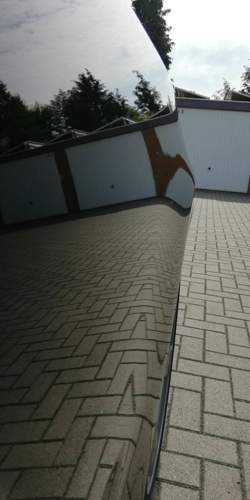

Ich wollte mich nochmal bedanken. Habe mir Tücher von Wizard of Gloss geholt. Zum trocknen, auf- und abtragen. Ich bin begeistert, wie gut sich das Auto trocknen und wachsen lässt. Insb die Abtrag-Tücher sind wunderbar. Mit wenigen Wischen ist das Wachs runter vom Auto.
Ich denke das war das Problem früher. Habe handelsübliche kurzfaserige MFT genutzt. Da musst Du oft und auch mit Druck rüber wischen. Swirls vorprogrammiert.
Gleichzeitig achte ich vermehrt auf segmentweise Seitenwechsel bei den MFT.
Auch die 2 Eimer Variante hilft.

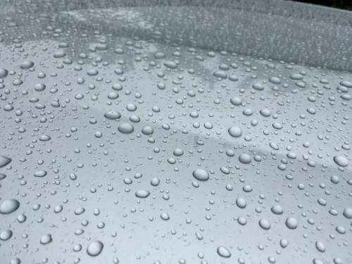

Wenn ich noch auf windstille Tage achte zum Wachsen, sollte das ausreichen. Wachsen reicht bei mir 1x im Monat. Ist mein Wachs aufgebraucht, versuche ich mal das vorgeschlagene Sonax Protect & Shine.
Leute, so im Nachinein fühle ich mich ganz schön dumm 😁 😁
Zum Glück lassen sich die Swirls mit dem Wachs kaschieren und irgendwann gibt es mal eine Feinpolitur. Der Lack ist schließlich 4 Jahre alt.
EDIT: Fotos, die neuen quietschgelben MFT fusseln noch. Reste auf dem Lack zu sehen.
