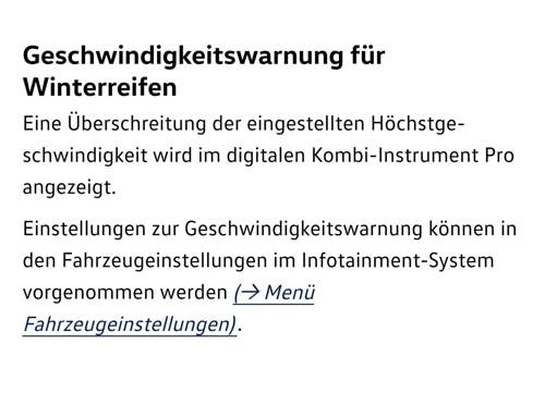

Unterhalb der "Bezeichnung" Winterreifen, lässt sich eine Geschwindigkeitswarnung für die Winterreifen einstellen ( siehe Bild aus der BA). Dies erspart den Aufkleber im Sichtbereich, wenn der Geschwindigkeitsindex der Reifen niedriger ist als die zulässige Höchstgeschwindigkeit. Der tatsächliche Reifendruck sollte sich aber selbstständig aktualisieren nach dem Wechsel von Winter- auf Sommerreifen.

@Patriot1 schrieb am 13. Mai 2025 um 13:28:59 Uhr:
Genau so ist es, einen anderen Zweck hat die Funktion nicht.
Da stellt sich auch nichts automatisch um, siehe Bordbuch unter "Räder und Reifen -> Räder und Reifen bei Schnee und Ein -> Winterreifen".

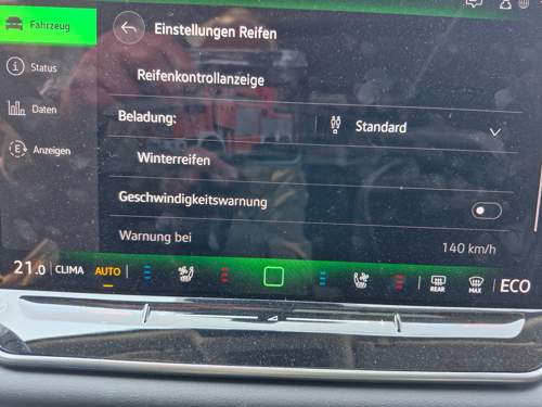

Update: War Freitag beim Freundlichen und habe mein Problem vorgetragen. Ergebnis: Totale Ahnungslosigkeit, noch nie etwas von dem Problem gehört etc. Der MA hat dann auf dem Bildschirm (siehe Pic) erfolgros rumgewischt. Er wolle sich schlau machen und sich dann melden (was mir schwer fällt, zu glauben). Ich habe ihn auch auf die hier angesprochene Möglichkeit einer automatischen Umstellung der Anzeige angesprochen, was er aber definitiv verneinte.
Zur Info: Der Wagen wurde bestellt mit Winterrädern "Bari" (2 WS), die bei Auslieferung (im November) auch montiert waren. Zusätzlich die SA "Reifendruckkontrollsystem für Fahrbereifung und Winterräder" (PKS).

Die Anzeige wird sich niemals umschalten..
Winterreifen ist ein Punkt.. darunter kann man dann eventuell die Geschwindigkeitswarnung einstellen. Aus deiner Ansicht ist auch ersichtlich du hast die "richtige" Reifendruckkontrollanzeige.

Es gibt keine automatische Erkennung ob Sommer- oder Winterreifen montiert sind.
Wenn Winterreifen montiert sind KANN hier die Geschwindigkeitswarnung aktiviert und eingestellt werden, passend zur Höchstgeschwindigkeit der montierten Reifen.
....und für den jeweiligen Reifensatz auch unterschiedliche Soll-Drücke können eingestellt werden.
