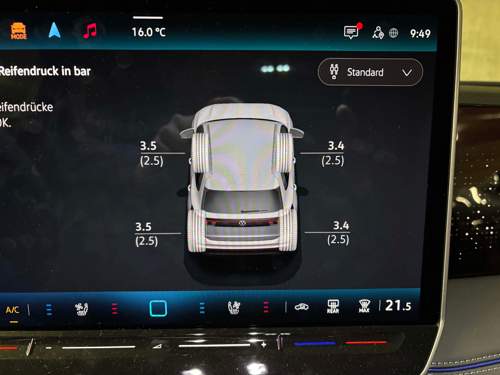

Ein Gedanke war, vielleicht ist der Reifendruck relativ hoch, ich fahre meistens allein mit leichtem Gepäck.
Und so dachte ich mir, schaust aufs Display, was da an Drücken anliegt. Ich hatte ja 200km Fahrt und dachte, das wird schnell angezeigt.
Früher war das im mittleren Feld der Anzeige. Da kommt nur Navi-Karte, diese Multianzeige ab Start/Tanken/langzeit und irgendwas mit Tempomat (?)
Auf der rechten Seiten hatte ich zum Glück mal die Gesamtkilometer gefunden, die unten im Display fehlen / Tageskilometer gibt es nicht mehr.
Aber wo sind die Ist-Reifendrücke??? Beim Touareg gab es sie noch / beim alten Tiguan auch, da waren die irgendwo unter Fahrzeugzustand...

Werden die Reifendrücke noch angezeigt?

Siehe Bild, wenn denn die Sensoren verbaut sind. Den Tiguan gibt es ja auch ohne.
Rdks

Im DM => Auto => Infos, Reifen
Irgendwo da usr der IReifen-Istdruck zu sehen
Im AID ist es nicht mehr drin

In meinem Beitrag gehts darum, wo sehe ich die Ist-Werte der Reifendrücke?
Das Menü für das Reifen-Setup hatte ich gefunden,
aber die Druckwerte, so wie man ja auch den Verbrauch sehen kann, das habe ich noch nicht gefunden.
Und wie sieht es aus, wenn die Warnmeldung kommt? Muss man dann alle Reifen durchprobieren, bis man den Übeltäter hat? Es könnten ja auch 2 Übeltäter sein...
Siehst du alles …

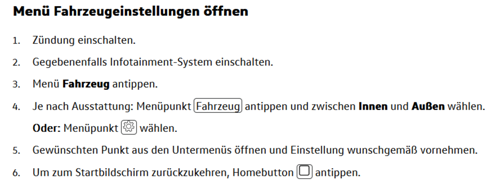

Oben links auf die Punkte => Fahrzeug => oben rechts auf Reifen=> tadaaaaaa
Mit soll und ist-Werten

S U P E R !!!
bei Bild 1 war ich schon, dann schaue ich mal, ob da "Reifen" angezeigt wird
Danke

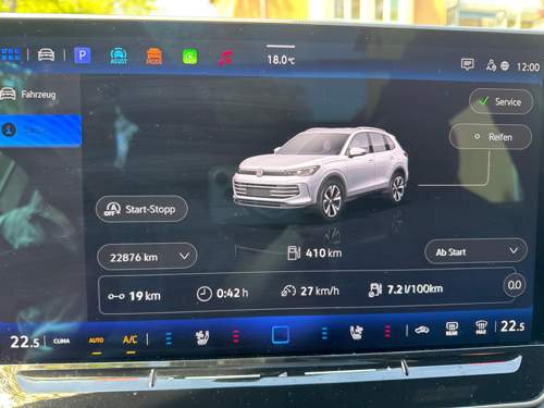

hab es gefunden, der grüne Haken bei den Reifen hatte mich wohl abgehalten, drauf zu drücken.
Gut so, dass ich es jetzt getan habe, der hohe Druck ist die Erklärung, warum sich der raue Fahrbahnbelag so auf die Karosse übertragen hat.
Nun wird es korrigiert... mal sehen wie es sich dann mit den SR fährt.

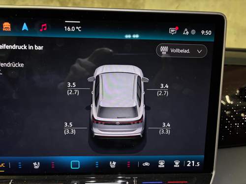

Die 3,3 bar für volle Beladung gelten nur für die Hinterachse, vorn sollten es 2,7 sein.

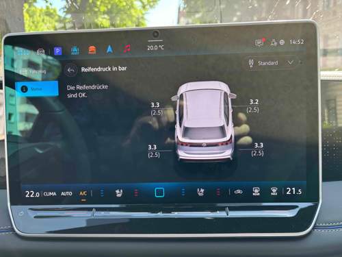

Die Soll-Werte (in Klammern) im Display schalten auch um, wenn man von Standard auf Voll umschaltet, Bilder 2 und 3.

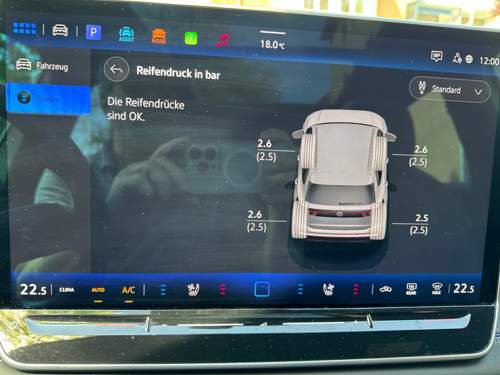

Etwas Vertrauensverlust in die Anzeige ist, gestern während der Fahrt waren die Drücke 3,2-3,3bar (Bild von gestern) und heute in der noch kalten Tiefgarage, im Stand waren es 3,4-3,5bar, von der Logik her hätten letztere niedriger sein müssen.
Na egal. Da ich überwiegend allein und mit leichtem Gepäck unterwegs bin, habe ich v2,5 und h2,6 eingestellt.
Fahr paar 100m und die Anzeige stimmt wieder:
Im Stand/Tiefschlaf senden die Sensoren normalerweise nicht, d. h. diese erhöhten Drücke sind die letzten Messwerte von gestern. 😉
J-ein:
3 von 4 Sensoren hatten die abgesenkten Werte angezeigt, obwohl (wie du sagtest) die Sensoren ein paar Radumdrehungen zum aufwachen brauchen, der Batterien wegen…
Das meine ich mit „normalerweise“: Sinkt der Druck zu stark, senden die Sensoren auch im Stillstand den niedrigen Druck, einfach, um bei starkem Druckverlust (z. B. Platten) schon vor Fahrtantritt zu warnen.
Diese Schwelle war bei einem Sensor wohl (gerade eben?) noch nicht erreicht
