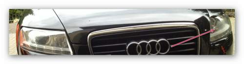

@Tl-01a schrieb am 12. November 2017 um 13:17:44 Uhr:
Der Reflektor und die Linse sind trotzdem matt.
das sieht bei meinen Scheinwerfern eigentlich noch recht gut aus, der 4F hat eh nicht das beste Xenon-Licht , aber die milchigen Stellen stören mich....
Ashampoo-snap-2017-11-12-13h29m38s-002
Wie alt ist dein Auto? Wie viele km? Immer mit Abblendlicht gefahren?
Ich denke das sind die 3 Faktoren. Dazu kommen teilweise noch Steinschläge im Scheinwerferglas. Da ist mein M5 wohl der König.
Unser Nachbar hat die Xenonscheinwerfer seines Peugeots im Kosovo aufpolieren lassen. Für 10€ haben die über eine Stunde rumpoliert und die sehen aus wie neu. Nur ist leider die Klaarlackschicht wegg nach dem Polieren und die Scheinwerfer werden nun viel schneller matt.
mein 4F ist EZ 03/2010, der Lichtschalter steht immer auf Auto. Es kann also sein das das Ablendlicht öfter an ist wie wenn man das per Hand einschaltet aber Regen- oder Autobahnlicht ist nicht codiert da das LED-TFL ausreichen sollte um gesehen zu werden. Komischer Weise ist nur der Scheinwerfer auf der Fahrerseite milchig aber in den Kosovo fahre ich deswegen nicht 🙂 Ich habe mir ein Rep.Set bei Amazon bestellt da ist extra eine Versiegelung dabei - ob die was taugt muss ich noch rausfinden. Aktuell ist es mir draussen zu ungemütlich um stundenlang an den Scheinwerfern rum zu machen....

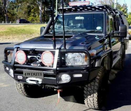

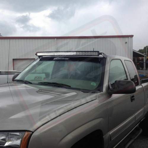

Haha... nun, die Mittelklassenbeleuchtung an fast jedem dritten Auto sieht wie im Foto anbei aus... ich denke da fallen zwei LED funzeln nicht so auf 😉
Die Flagschiffbeleuchtung (ca. Jeder 5.) besteht dann aus ner LED Stange je vorm kühler und aufm Dach.. und das Gesetz sagt hier das man erst bei 300m zum vorher fahrenden bzw. entgegenkommenden abblenden muss... ist zwar nicht toll aber die sehen mich ja sonst gar nicht mit meinen alten Xenons 😁
Wenn schon illegal, dann am ehesten so was hier. Da kommt wenigstens vom Licht auch an der Stelle wo man es braucht auf der Strasse an, nicht so wie bei dem D2S Nachrüst Gedöns, wo das Licht nur direkt vor die Karre geklatscht wird. 🙂
