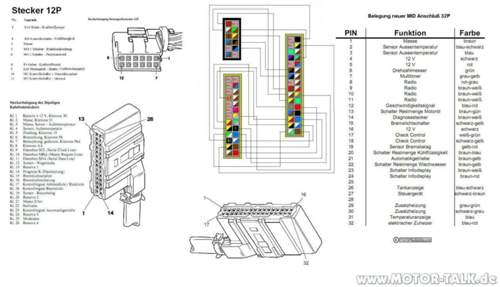

Hallo
Stecker belegung ??
26pins
32pins
Ich hoffe das hilft dir weiter
Gruß Kay

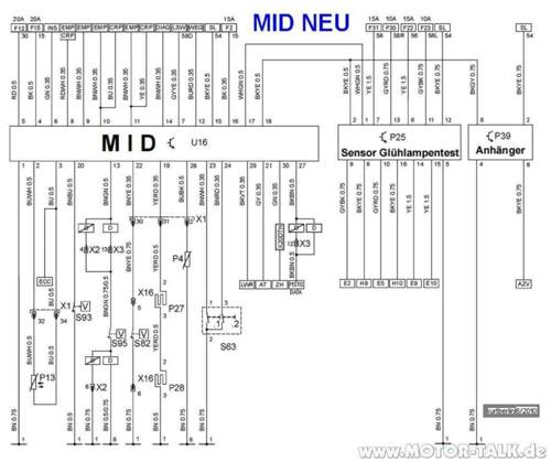

Hilft Dir das hier weiter?
Hatte  die Zeichnung auch noch vollständig verbunden, aber die finde ich im Moment nicht.
Mid-neu
Mid-alt
Umbau-mid-alt-auf-neu-nicht-fertig
danke füe die bereitstellung der hilfen
bomberle:denke heut wirds sowieso nichts mehr }😁 feiert erstmals kräftig
kurt:wenn sie dir zufällig über den weg laufen,die vollstädigen zeichnungen ,bitteeeee
nach erster durchsicht haben beide die gleichen kabelfarben(hoffe meine augern haben mit da keinen streich gespielt).
wird am schnellsten gehn ,wenn ich die kabel abzwicke und neuen stecker anlöte,aber richtig so wie es sich gehört
, mit schlumpfschlauch 😁usw.
gibts da einwände??
Ich habe mir schon ne halbe Stunde nen Wolf gesucht.
Ich habe inzwischen schon so viele Zeichnungen gemacht, das ich die wirklich nicht wiedergefunden habe.
Wenn Du mir deine Mail via PN gibst, kann ich Dir die Original BMP Datei senden. (hat eine viel bessere Auflösung)
Dann kannst du mit Paint die fehlenden oder falsch gezeichneten Verbindungen selber ziehen.
