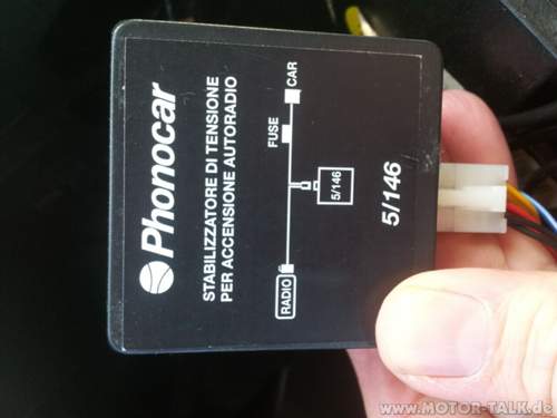

Ich könnte mein NC2011d Zenec an den Kopf werfen, Total der Schrott.
Bei jedem Motorstart stürzt das Radio ab und von ACR kommt nur, "Das ist völlig normal" 😠
Erst wie ich eine zweite Batterie mit dran geklemmt habe ist das Radio angeblieben.
Die orginal Batterie ist 2 jahre alt und noch als sehr gut befunden.
Beim Abspielen von USB und SD sind die ersten 10min. ständig Aussetzer.
Von Zenec bekommt man keine Hilfe, Kundenservice kennen die nicht.
Einmal Zenec und nie wieder.
gruß
SVEAGLE
Original geschrieben von sveagle
Hallo zusammen
gruß
SVEAGLE
Alle Zubehör radios haben das Problem mit dem Neustart. Die Lösung
Ist der Spannungsstabilisierer.
ACR hat 2 Kondensatoren eingebaut mit null besserung.
SVEAGLE
SVEAGLE
Die Zenec Kondensatoren taugen nix. ACR in Iserlohn kann ein Netzteil liefern, welches die Spannung beim Motorstart auf 12v stabilisiert.
Funktioniert auch beim 2,0TDI perfekt.
Hallo cpt-taxi
Du weißt nicht zufällig wie das Netzteil heißt?
SVEAGLE
Phonocar 5/146
20130326-101230
20130326-101230
