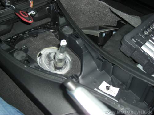

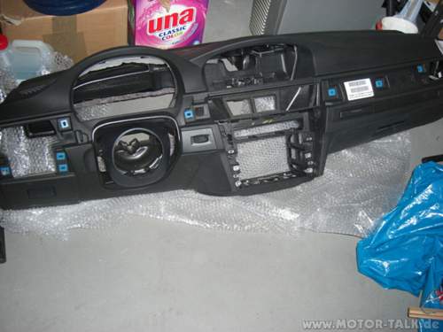

Die ersten Bilder !
Ankunft des Navis , Ausbau altes Armaturenbrett!
Cimg2119
Cimg2118
Cimg2122
+2
