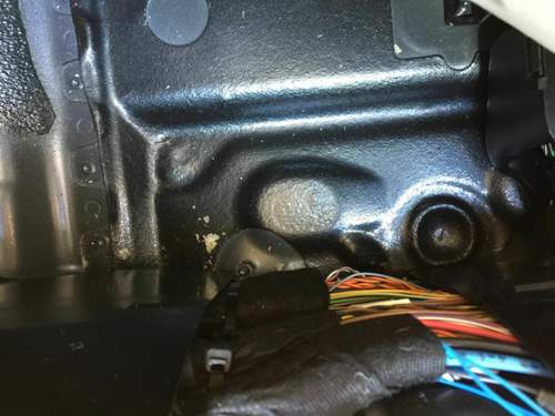

Wer ein Motorola Festeinbau-Telefon mit Bluetooth-Hörer im Auto hat, wird sich sicher das ein oder andere Mal gefragt haben, warum man nicht einfach das Handy mittels Bluetooth koppeln kann. Die Erklärung ist einfach, Audi hat es nicht vorgesehen und so braucht man eben eine zweite Karte um dieses Telefon zu betreiben.
Um dieses "Problem" zu lösen ist ein einfacher Umbau möglich, man tauscht das Telefon-Steuergerät gegen ein Bluetooth-Steuergerät aus, schon hat man eine vollwertige Bluetooth-Freisprecheinrichtung, die mit jedem Handy per Bluetooth koppelbar ist und über MMI (inkl. Adressbuch) gesteuert wird!
Was wird benötigt?
1. Es gibt 2 Varianten der Steuergeräte:
- Bluetooth-Steuergerät (ohne SAP) : 4E0 862 335 (über Ebay, Preise zwischen 70,- und 150,- Euro)
- Bluetooth-Steuergerät (mit SAP): 4F1910336 (über Ebay, Preise zwischen 70,- und 150,- Euro)
Tipp: In der Regel ist das BT-STG MIT SAP zu bevorzugen da nach aktuellem Stand wohl auch Handys gekoppelt werden können, die kein SAP unterstützen (z.B. Iphone). Wenn man aber mal in den Genuss kommt ein SAP-Fähiges Handy zu haben, nutzt man neben anderen Vorteilen automatisch die Außenantenne. Dies ist beim ersten STG ohne SAP nicht der Fall!
2. Stecker: 4E0 972 144 (bei Audi, um 2,50 Euro)

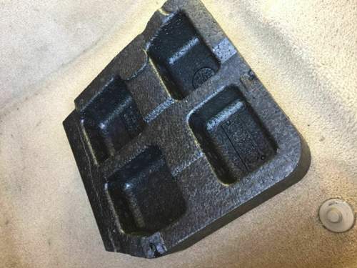

3. Schaumstofffüllstück (optional): 4E0 035 733C (bei Audi, um 15 Euro)
4. MMI-Update auf 5570 (empfehlenswert!), CD Teilenummer: 4L0 998 961
Wie wird umgebaut?

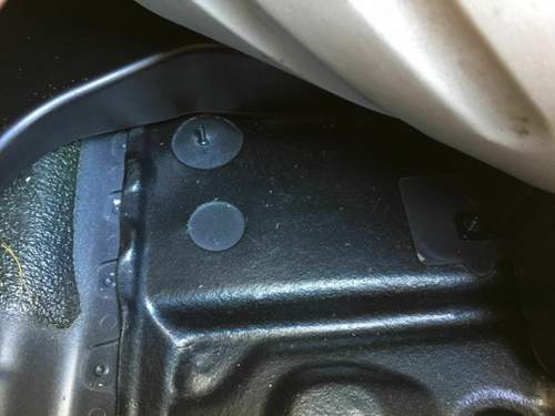

Das Steuergerät befindet sich im Fahrerfußraum unter dem Teppich in einem schwarzen Kasten. Die Position ist in etwa auf Höhe des Entriegelungsknopfs für den Tank nahe dem Schweller. Um da dran zu kommen muss man zuerst die Plastikabdeckung am Türrahmen unten abziehen (quai auf dem Schweller), das Teil ist nur gesteckt also einfach mit einem Ruck abziehen. Danach muss man die Fußstütze rausnehmen, diese ist am Rand mit einer Torx-Schraube befestigt. Rausschrauben und ebenfalls abziehen. Dann kann man den Teppich umklappen, anfangen muss man hier oben bei den Pedalen. Am besten ist es einen Holzblock oder etwas Ähnliches zu nehmen um den Teppich an der Knickkante zu stützen, sonst reißt der durch die Spannung an der Knickstelle ein!

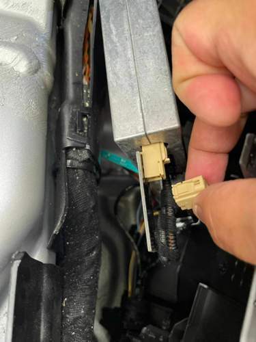

Dann sieht man den schwarzen Kasten, den kann man mit einem Ruck komplett lösen, er ist nur im Fußraum gesteckt. Man kann diesen aber auch drinnen lassen und öffnen. Am Kasten befinden sich 3 Klipse - jeweils einer außen und einer zum Sitz hin, diese müssen gelöst werden damit der Kasten geöffnet werden kann. Jetzt sieht man das Steuergerät und um das herausnehmen zu können muss man im Bereich der Scharniere des Kastens mit einem Schraubenzieher das STG weghebeln, dann kann das STG einfach herausgenommen werden.
Nun erst mal alle Stecker abziehen. Am Hauptstecker (der Breite) muss man nun die innere Schiene herausziehen, vorsichtig sein um keine Kabel zu beschädigen! Das gleiche Spiel macht man nun mit dem neuen, zugekauften Stecker! Nun muss man umpinnen, hierzu nimmt man am besten eine Nadel oder einen Nagel. Es müssen insgesamt 5 PINS um gepinnt werden, vom alten in den neuen Stecker:
36 zu 1
37 zu 2
33 zu 14
41 zu 12
42 zu 11
Alle weiteren Pins verbleiben im alten Stecker, dieser kann isoliert werden, er wird nicht mehr gebraucht! Nun die Schiene wieder in den Stecker einführen und an das STG anschließen. Ebenso den gelben Stecker an den gelben Anschluss anschließen (Bluetooth-Antenne) und LWL Stecker anklemmen. Der rote Stecker wird nur beim STG mit SAP-Unterstützung angesteckt (Außenantenne), beim “normalen“ BT-STG kann es isoliert werden, da nicht mehr gebraucht!

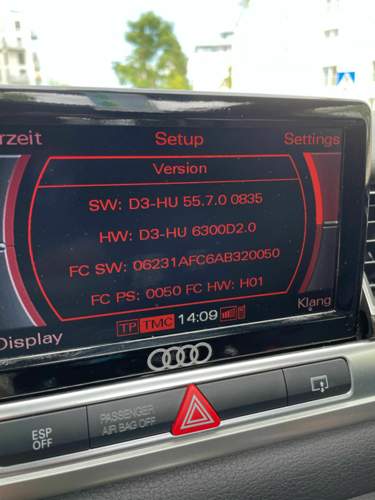

Ab diesem Zeitpunkt sollte die Bluetooth-Freisprecheinrichtung bereits funktionieren, probiert diese aus! Zündung an, ggf. ein MMI-Reset ("TEL" + "MMI Drehrad" + "obere rechte Auswahltaste" gleichzeitig drücken) und Handy versuchen zu koppeln, das BT-PW ist "1234". Es sollte alles funktionieren, sonst liegt ein Fehler vor oder es muss ein MMI-Update gemacht werden.
Nun das neue STG im schwarzen Kasten positionieren, mit Schaumstoff ausfüllen und alle Kabel "quetschfrei" hineinlegen, Kasten zu, Teppich drauf und Leisten wieder aufstecken.
Die 2te CD des MMI-Update-Sets auf 5570 enthält viele aktuelle BT-Daten, man sollte nach meiner Empfehlung das Update durchführen! Wie dies gemacht wird, erfahrt ihr ebenfalls hier in den FAQs!
ACHTUNG: Das Update mit der zweiten CD muss zweimal durchlaufen, im ersten Schritt bekommt das System andere Daten als beim zweiten Durchlauf!
