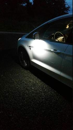

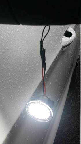

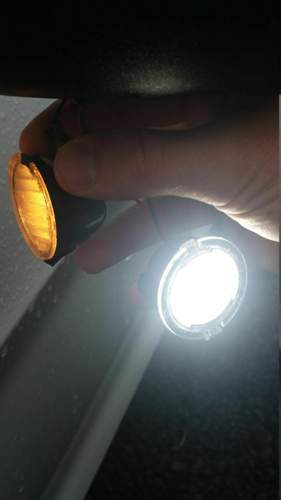

Hallo, so habe eben die Umfeldbeleuchtung in den Spiegeln gewechselt. 16€ und es Lohnt sich. Ca. 10 Minuten Einbau und endlich helles Licht!!! Hoffe morgen kommen noch die Abbiegelichter...
Hier paar Bilder der Umfeldbeleuchtung in den Spiegeln, sind die Phil Trade für 16€,
von der Verarbeitung und Passgenauigkeit echt super. Noch Schrumpfschlauch über die Kontakte, dann ist alles perfekt.

@Thomesie schrieb am 29. Juni 2017 um 22:51:37 Uhr:
Genau so hab ich es auch gemacht. Schrumpfschlauch drüber und einklinken. Topp. (konnte keine Bilder machen, da Regen)
Aber das Ergebnis ist super...
