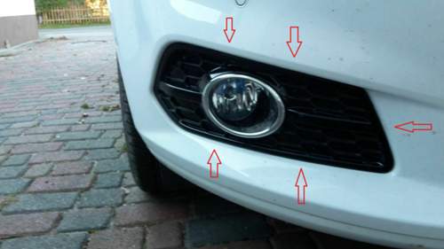

Moin,
hast Du die Kennzeichenbeleuchtung und dieses Abbiegelicht auch schon umgebaut? Ich finde es total bekloppt ein Auto mit zwei Lichtfarben zu fahren.

Ja, das Abbiegelicht und die Kennzeichenbeleuchtung habe ich auch schon umgebaut.
Geht beides in ca. 20 Minuten für alle 4 Leuchtmittel.
