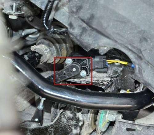

Themenstarteram 19. Oktober 2018 um 10:14
Wenn ich bei Zündung an mich nur kurz in die Schiebetüröffnung setze und wieder aufstehe läuft der Kompressor... ebenso fast immer nach Ampelhalt oder nur der geringsten Einfederungsänderung.
Meineserachtens viel zu sensiebel...
Vieleicht gibt es ja mal ein Softwareupdate..
das kann gut sein, bei mir waren zwei updates und einstellungen nötig, bis alles sauber funktionierte (hatte am anfang öfters mal ein störungspiepsen der fernbedienung).
habe das gefühl, dass es auch etwas wetterabhängig ist - mehr regelungsaufwand bei hitze, weniger bei kühleren tagen.
bei jeder ampel oder bewegung ist wirklich zuviel.
gruss michael
Die Steuerelektronik wird durch einen kleinen Hebel an der Fahrwerksaufhängung gesteuert. Es ersetzt den Hebel, welcher die Lichthöhe der Scheinwerfer steuert. Jede Änderung welche hier registriert wird mit einer bestimmten Toleranz von der Steuerelektronik an den Kompressor weitergegeben um das Fahrzeug immer in der optimalen Position zu halten (wie vorher die Scheinwerfer). Wenn also bei der Ampel abgebremst wird, kann je nach Eintauchen der Achsen, der Kompressor ausgelöst werden. Leider wird nicht der verbaute Luftdruckbehälter dazu verwendet, dieser dient nur zur Unterstützung des Kompressors: Somit kann eine Höhenverstellung 2-3 mal schneller erfolgen, als früher ohne Luftdruckbehälter.
Ein Softwareupdate wird hier auch nichts ausrichten können, sondern höchstens ein neues Konzept, welches den Druckbehälter kontrolliert und je nach Befüllungszustand direkt den Luftbalg im Fahrwerk ansteuert, bevor der Kompressor eingeschaltet wird.
Gruss
Claus

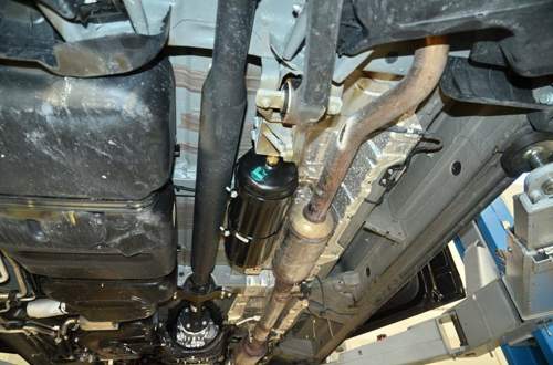

(Edit genau den Beitrag vorher lesen könnte helfen... ich lass es dennoch mal so stehen )
Aber es gibt ja noch den Kessel der kleinere Änderungen ohne Kompressor ermöglichen sollte (auf dem Bild auch schön zu sehen).
Und wie gesagt, bei mir läuft der Kompressor nicht an jeder Ampel oder beim Lastwechsel an. Allerdings zwischendurch mal kurz um den Druck im Kessel wieder zu erhöhen.
Ich könnte mir in der Tat vorstellen das eine minimale Undichtigkeit zentral vorliegt. Aber nicht an einem der vier Kanäle hinterm Steuerblock sonst würde das entsprechende Rad absinken.
Software Updates und Anpassungen sind immer nur individuell und werden aus den NL raus ausgeführt.
