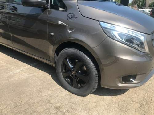

Umrüstung auf VB Airsuspension erledigt:
www.vbairsuspension.de/de/seite/downloads/mercedesbenz.html
Die Technik gibt es ja seit über 20 Jahren, ist ausgereift und auf der letzten Paris-Dakkar-Rally hat sie auch nicht schlapp gemacht. Das Problem ist wie immer, eine vernünftige Werkstatt zu finden.
Nach einigen Recherchen bin ich auf www.carsten-staebler.de gestossen. Carsten Stäbler war bis vor 5 Jahren Geschäftsführer bei Goldschmitt und hat dann beschlossen, sein eigenes Ding zu machen. 2015 hat er eine neue Top-Werkstatt in der Nähe des Hockenheimrings bezogen. Ein sympathischer Typ, welcher viel Know-How hat und seine Begeisterung überträgt sich auf das ganze Team.
Also einen Termin ausgemacht, am Abend vorher angereist und auf auf dem firmeneigenen Stellplatz mit Stromsäulen übernachtet. Am nächsten Tag mit dem firmeneigenen Leihwagen rumgecruised, während der Werkstattleiter und Team sich über den Marco Polo hergemacht haben.
War schon skurril, das kleine "scharze Schaf" zwischen den weissen Walen zu sehen.
Der Einbau war eine ziemliche Herausforderung was die Elektrik anbelangt, da eigentlich fast alles schon mit der Ampire Alarmanlage, Solar, Jehnert Soundsystem, Schiebedach, Spannungswandler etc. belegt war. Aber die Jungs haben tapfer gekämpft und um 22 Uhr war die Probefahrt absolviert.
Es wurde das ganze Programm verbaut, also das 4C-Voll-Luftfedersystem mit Niveausensoren, Kompressorbox, Luft-Vorratskessel, kabelgebundenem Handbedienteil, Option Auto Level, Notbefüllventilsatz und das WAN-Modul für Android Handy Steuerung. Das ganze mit TÜV-Abnahme und Gutachten für die Eintragung.
Mit freudig-mulmigem Gefühl ging es dann auf die Heimfahrt. Also das Ding ist schon ein Knaller, wenn es um die Strassenlage geht. Das Niveau wird permanent kontrolliert und korrigiert, unabhängig von Beladung, Kurven, Bremsen etc.
Dadurch schaukelt man nicht mehr durch die Kurven und taucht beim Bremsen ein, sondern der MP fegt ohne Wanken durch die Kurven und bleibt beim Bremsen gerade. Wer es dann noch sportlicher haben will, drückt die SPORT Taste und der Wagen senkt sich unabhängig von der Geschwindigkeit um 2cm. Damit sinkt der Luftwiderstand und die Fahrstabilität steigt.
Mit reduzierter Geschwindigkeit kann man im Offroad- und Parking-Modus fahren. Bei Überschreitung dieser Geschwindigkeit wird automatisch wieder auf Fahrniveau angehoben oder gesenkt. Damit kann man auch in schwieriges Gelände fahren, bzw. sicher in eine 2m Tiefgarage kommen.
Für Marco Polo Fahrer können die Ausgleichskeile daheim bleiben. Mit der Autolevel-Funktion wird das Fahrzeug automatisch in Waage gestellt und gleicht Geländeunterschiede bis ca. 11cm aus. Die Räder können auch achsweise separat angehoben und abgesenkt werden und im höchsten oder tiefsten Niveau kann mit Schrittgeschwindigkeit gefahren werden.
Mit dem Notbefüllsatz kann man jedes Rad manuell extern mit Luft befüllen, falls es mal Probleme mit dem Kompressor geben sollte.
