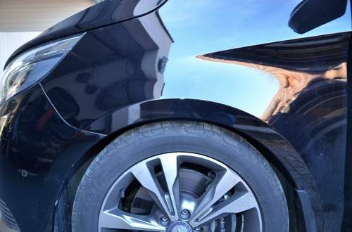

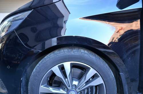

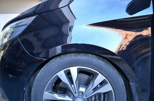

Anbei ein paar Schnappschüsse von der Stellung
Unten
CarPark
Normal
OffRoad
OBEN
SPORT habe ich vergessen, ist 2cm tiefer als das NORMALE Fahrniveau
Unten
Carpark
Normal
+2
