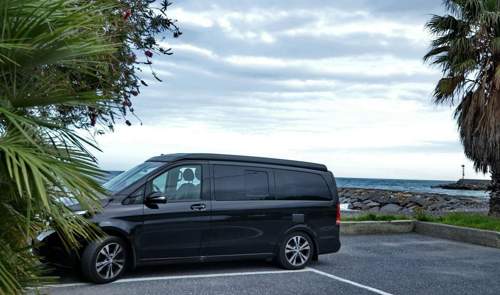

Mit freudig-mulmigem Gefühl ging es dann auf die Heimfahrt. Also das Ding ist schon ein Knaller, wenn es um die Strassenlage geht. Das Niveau wird permanent kontrolliert und korrigiert, unabhängig von Beladung, Kurven, Bremsen etc.
Dadurch schaukelt man nicht mehr durch die Kurven und taucht beim Bremsen ein, sondern der MP fegt ohne Wanken durch die Kurven und bleibt beim Bremsen gerade. Wer es dann noch sportlicher haben will, drückt die SPORT Taste und der Wagen senkt sich unabhängig von der Geschwindigkeit um 2cm. Damit sinkt der Luftwiderstand und die Fahrstabilität steigt.
Mit reduzierter Geschwindigkeit kann man im Offroad- und Parking-Modus fahren. Bei Überschreitung dieser Geschwindigkeit wird automatisch wieder auf Fahrniveau angehoben oder gesenkt. Damit kann man auch in schwieriges Gelände fahren, bzw. sicher in eine 2m Tiefgarage kommen.
Für Marco Polo Fahrer können die Ausgleichskeile daheim bleiben. Mit der Autolevel-Funktion wird das Fahrzeug automatisch in Waage gestellt und gleicht Geländeunterschiede bis ca. 11cm aus. Die Räder können auch achsweise separat angehoben und abgesenkt werden und im höchsten oder tiefsten Niveau kann mit Schrittgeschwindigkeit gefahren werden.

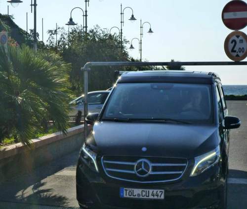

Etwas straffer wird der Wagen in der Sportposition (fährt ca. 2 cm runter)
Und wenn man mal im Parkhaus oder auf der Fähre die 2m-Marke sieht, geht man einfach runter in Parkposition oder notfalls bis ganz runter...
Und die schönen Parkplätze kann man auch mühelos anfahren ;-)
