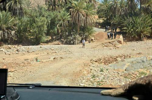

Unsere VB-Voll-Luftfederung hat den Marokko-Trip bestens überstanden!
Auch wenn die Autolevel-Funktion mehr nach einem Gimmick ausschaut: Wir haben noch nie (so einfach) so gut gestanden. Motorabstellen - Knopf drücken - wie von Zauberhand wird von den einzelnen Federn die Luft abgelassen oder aufgepumpt. Keine von selber zufallenden Türen mehr und nachts schläft man immer perfekt. Natürlich ist der freiwerdende Stauraum für die Keile ein grosser Zugewinn.
Die Bewährungsprobe hat der Offroadmodus auch bestanden. Auf einer längeren Schotterpiste ging es plötzlich nicht mehr weiter und 10km wieder zurück war auch nicht unbedingt eine Option. Also Offroad ein und entgegen den eindringlichen Ratschlägen der Einheimischen mit gemischten Gefühlen ab in den Palmenhain. Einige tiefere Löcher und Baumwurzeln haben den MP kräftig zum Schaukeln gebracht, aber irgendwann waren wir wieder heile auf der Strasse :-)
Auch in der Sahara staunten die Geländewagen-Fahrer mit ihren aufgemotzten Kisten nicht schlecht, als sie uns durch den Sand kommen sahen. Offroad ein - Sportmodus ein - Luftdruck in den Reifen halbiert und bloss nicht langsamer werden, wenn es mal schwammig wurde...
