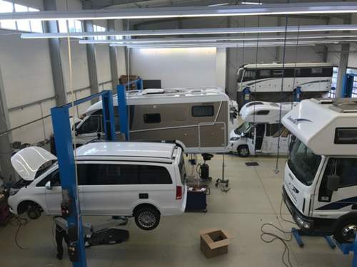

Nach einigen Recherchen bin ich auf www.carsten-staebler.de gestossen. Carsten Stäbler war bis vor 5 Jahren Geschäftsführer bei Goldschmitt und hat dann beschlossen, sein eigenes Ding zu machen. 2015 hat er eine neue Top-Werkstatt in der Nähe des Hockenheimrings bezogen. Ein sympathischer Typ, welcher viel Know-How hat und seine Begeisterung überträgt sich auf das ganze Team.
Also einen Termin ausgemacht, am Abend vorher angereist und auf auf dem firmeneigenen Stellplatz mit Stromsäulen übernachtet. Am nächsten Tag mit dem firmeneigenen Leihwagen rumgecruised, während der Werkstattleiter und Team sich über den Marco Polo hergemacht haben.
War schon skurril, das kleine "scharze Schaf" zwischen den weissen Walen zu sehen.
Der Einbau war eine ziemliche Herausforderung was die Elektrik anbelangt, da eigentlich fast alles schon mit der Ampire Alarmanlage, Solar, Jehnert Soundsystem, Schiebedach, Spannungswandler etc. belegt war. Aber die Jungs haben tapfer gekämpft und um 22 Uhr war die Probefahrt absolviert.

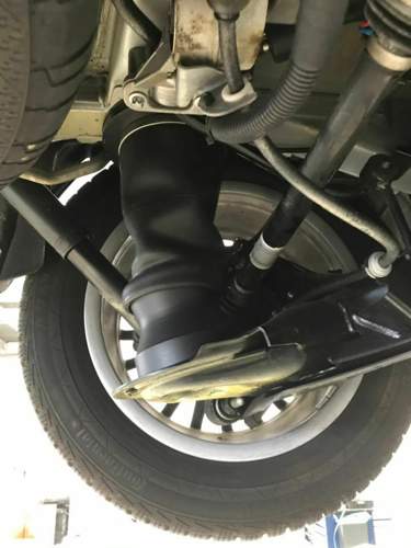

So - Zwischenstand: unser Marco steht jetzt auch auf der bekannten Bühne *g
Morgen wird der Umbau abgeschlossen und dann wird noch eine zusätzliche Unterbodenversiegelung durchgeführt.
Erste Probefahrt ist am Mittwoch... auf dem zweiten Foto kann man gut die 30mm Höherlegung unten am Luftbalg erkennen..
Ja, das sieht anders aus als bei den Fotos vom Kollegen Streetglide.
Bin gespannt auf den Bericht der Probefahrt.
Wieviel Zusatzgewicht kommen durch die Luftfederung an Bord?

Zum Gewicht: das kläre ich nächste Woche, Neuteile Gewicht wird man mir nennen können und die Alt(neu)teile bekomm ich im Kaeton mit, die müssen natürlich abgezogen werden.

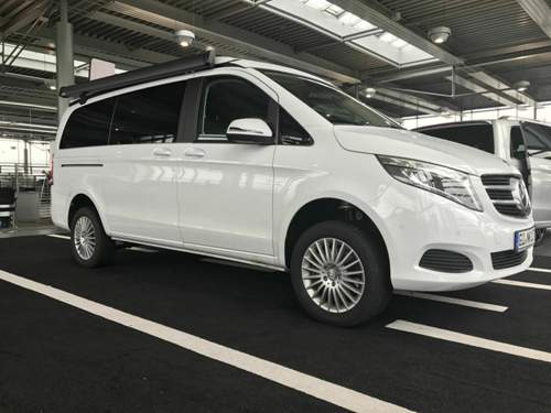

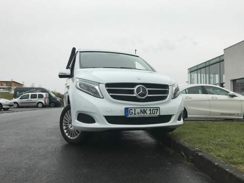

Anbei mal zwei Bilder von der höchsten Einstellung und dem Autolevel in Action sowie einem ersten Video wo ich versuche die verschiedenen Positionen mal zu verdeutlichen. Mangels Stativ, etc ist das ganze aber noch nicht 100% nach meiner Vorstellung.

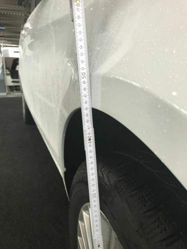

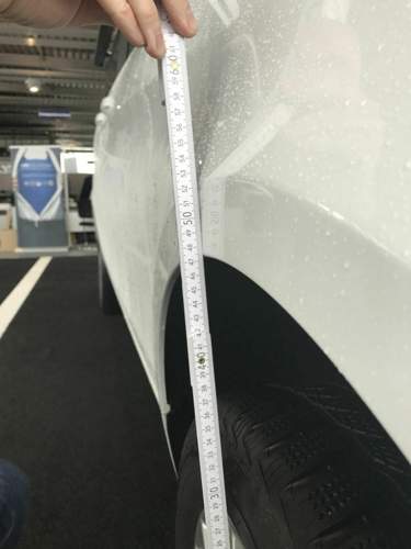

Hier mal drei Schnappschüsse von Offroad, Normal und Carpark... Gemessen vorne Achsmitte zum Radlauf, da will ich aber auch nochmal was schöneres machen...
Es gibt noch eine Einstellung oberhalb Offroad und unterhalb Carpark, die funzt aber nur im Schritttempo. Offroad und Carpark gehen bis ca. 30km/h.
Mein Wagen steht noch bis Juni als Vorführer in Gießen bei meinem Händler, aktuell komme ich mit der Wartezeit gut zurecht ;-)
