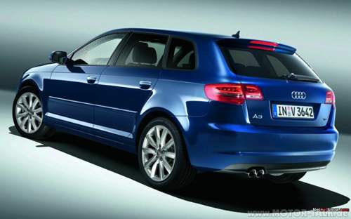

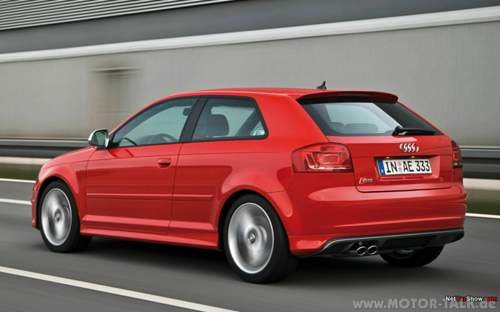

ich fahre keinen sportback u. somit sind die tn für den arsch, außerdem brauch ich alles genau zum bestellen für einen a3 8p 2009.
Wenn Du das eh bestellen musst, dann kann es Dir Dein Teilehorst auch raussuchen...So wie ich das sehe, ist es beim Faceliftmodell nicht mehr so einfach möglich das S3 Heck zu verbauen. Die Heckschürze ist beim normalen einteilig, beim S3 aber zweiteilig. Da wird wohl eine neue Heckstosstange gleich mit fällig...
EDIT sagt:
"Stossfänger vorne ca. 320€ (grundiert) 8P0 807 105 J
Stossfänger hinten ca. 250€ (grundiert) 8P3 807 303 E
Es komt drauf an, ob mit Einparkhilfe, Parklenkassistent, Scheinwerferreinigung usw.
Spoiler kostet aber nur ca. 80€ 8P0 807 434 B
Seitenschweller ca. 170€ beide (grundiert) 8P3 809 377(8) B
Kühlergrill ca. 300€ 8P0 853 651 F(G)
Die Buchstaben bei den Teilenummern können anders sein. Musst gucken"
Gefunden in einem anderen Thread...
42384488
C3996e62
