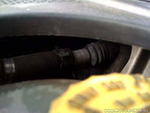

Könntest du da mal bei Gelegenheit nachsehen (wenn du da ran kommst. Würde mir weiterhelfen. Ich glaube mein Umrüster hat da nicht sauber gearbeitet.
Erst schaltet immer erst bei 90°C...
ich mach mal ein Foto und schaue, wo die Zu/Rück-Läufe des Wärmetauschers im Verdampfer hingehen.... leider kenne ich mich im Motorraum meines Dickens nicht aus😕

Ich habe jetzt mal nachgesehen wo mein Verdampfer angeschlossen ist. Der ist in Reihe mit dem Ölkühler angeschlossen. Weiß jemand ob der Ölkühler im großen Kühlkreislauf angeschlossen ist??

Hinter dem Motor liegt auch der Zu- und Rücklauf des Heizungswärmetauschers. Das würde dann auch Sinn machen.
habs endlich geschafft, 2 Bilder zu machen:
das eine ist am Vorratsbehälter der Bremsflüssigkeit vorbei fotografiert. Die beiden Schläuche zum Verdampfer sind in beiden Bildern schön zu sehen und gehen dort "hinter den Motor".
(das sind die beiden geriffelten Schläuche)
Gruß Wensi
Hoffe, ich konnte helfen.
Übersicht
Am Vorratsbehälter
