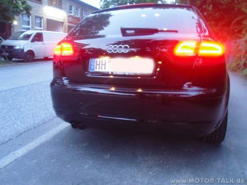

Nun war es endlich soweit.
Heute gegen 17 Uhr durfte ich meinen "umgebauten" 1,6er FSI bei meinem Händler in Empfang nehmen.
Mir gefällt das neue Heck sehr gut. Und auch wenn jetzt wieder die: "Ein Blender! Gib dich doch mit dem zufrieden, was du hast!" - Leute auf den Plan gerufen werden... Ich bin mit dem Ergebnis sehr zufrieden und würde es auch wieder tun.
Zum Einsatz kam eine komplette Auspuffanlage des 1,4 TFSI, also Mittel- und Endschalldämpfer.
Die Rohrdurchmesser sind identisch und die Schalldämpfer rein äußerlich auch. Somit gab es beim Einbau absolut keine Probleme und auch das Hantieren mit Reduzierstücken fiel aus.
Der Sound hat sich nur minimal geändert und ich bin sehr froh darüber, da ich nur die Optik wollte, nicht jedoch den Lärm.
Hier ist der "Beweis" in Form eines kleinen Youtube Files.
Bilder hänge ich keine zusätzlich an, weil das Video ja schon genug sagt, auch wenn es eigentlich ein Soundfile mit Standbild ist. 😉
is das ne neue AGA vom 1,4er oder wurde sie nur etwas poliert? weil mein endtopf selber sieht mittlerweil alles andere als glänzend aus?
gruß tino
Ich habe sie bei ebay gekauft und scheinbar einen Glücksgriff gelandet, da sie absolut keinen Rost aufweist.
Sie sah an allen Stellen ziemlich neuwertig aus.
Die Chromblenden sind demnach wohl nicht poliert, sondern schlicht noch neu. 😉
An der alten Anlage sah die Blende auch sehr mitgenommen aus, weil sie nie gereinigt wurde. Das werde ich nun ändern, wo ich selbst die Möglichkeit dazu habe.

Getauscht wurde:
-Original Heckansatz vom 1,6er (Einrohrausschnitt)
gegen SPOILER 8P4 807 434 D GRU (S-line Vorfacelift grundiert) 88,30€ inkl. MwSt.
-Original Mittel- und Endschalldämpfer vom 1,6 FSI (identisch zum 1,6er)
gegen Mittel- und Endschalldämpfer 1,4 TFSI ( Teilenummer hab ich nicht notiert, da es ein ebay Kauf war) 99€ - 170€ gebraucht
-ebenfalls erneuert wurde: SCHELLE 1K0 253 141 L zur Verbindung der Anlage mit dem Original Verbindungsrohr vom KAT
Die Montage in der Audi Vertragswerkstatt kostete ca. 190€ (mit Einparkhilfe PDC)
Der Stoßfänger muss dafür demontiert werden, daher der Preis.
