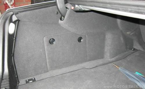

Klar hast du da nichts anderes... Da muss noch eine ca. 20 x 20 x 20 cm grosse Metallhalterung reingeschraubt werden die den Navi-Rechner aufnimmt und dann passt diese Verkleidung nicht mehr. Warum glaubst du eigentlich nichts was dir jemand sagt der solche Navi-Rechner nicht das erste mal verbaut hat?
ich meine ich habe hinter der Klappe viel Platz für den Ausschnitt! Die Halterung für den Navirechner habe ich schon drin, mein Wagen ist ja ab Werk schon vorgerüstet für´s Comand!
Du schreibst in einem einzigen Satz dass eine Nazi-Rechner-Halterung eingebaut ist weil du die Vorrüstung fürs COMAND schon hast. Macht mal keinen Sinn, aber sei es drum.
Wenn die Halterung für den Rechner im Kofferraum schon drin ist hast du aber bereits die Verkleidung Fahrerseite/Links die eher Flach geformt als bauchig ist (ohne COMAND). Da muss man dann auch nichts mehr ausschneiden denn das ist bereits ausgeschnitten und eine schwarze Klappe dran. Diese Verkleidung hat dann den Briefkastenschlitz hinter dem der Navi-Rechner sitzt. Ich habe jetzt leider keine Bilder von beiden Verkleidungen damit man das ein für alle mal klarstellen kann. Das kann ich aber gerne mal noch nachholen falls das jemand sehen will. Dann sieht man auch schön den Unterschied der beiden Bauformen.

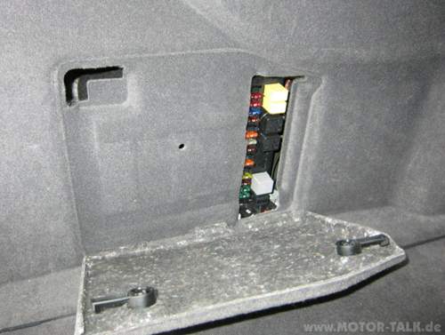

Bei der Limousine gibt es 2 verschiedene Verkleidungen im Kofferraum und die Verkleidung für Autos mit Luftfederung oder AHK ist die gleiche wie für das Comand. Hier ist in der Verkleidung ein Deckel, den man zum wechseln der CD öffnen kann. Hinter diesem Deckel ist aber der Ausschnitt für den Rechner zu und den muss man halt ausschneiden. Der Navihalter ist meist auch schon montiert, weil auf dem das PTS Steuergerät montiert ist.

Richtig erkannt. Wenn er PTS oder den TV Tuner schon drin hatte ist das Braket schon drin das auch den Navi-Rechner aufnimmt und dann ist es auch wie jetzt schon x mal geschrieben die richtige Verkleidung.
Habe mal zwei Fotos von der Verkleidung gemacht!
Dieter
Img-1096
Img-1097
Damit sich jeder vorstellen kann wo das Loch hin soll 🙂😉
Siehe Bild

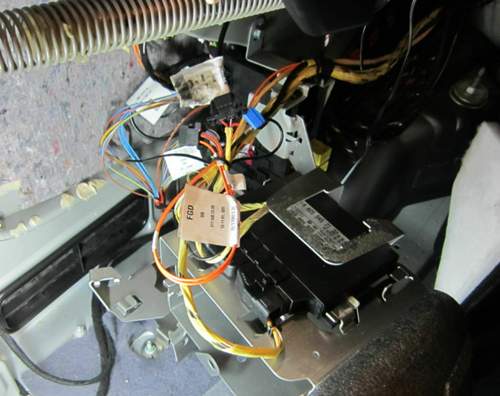

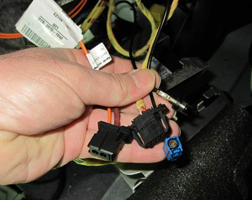

Ich habe mir die Halterung für den Navirechner mal genauer angesehen und gesehen, dass oben drauf nicht angeschlossene Kabel angebunden liegen.
Sind das die Kabel (Stecker) die dann an den Navirechner angeschlossen werden mnüssen?
Ich habe mal zwei Bilder davon gemacht.
Dieter

Genau,
das sind die Kabel für den Rechner. Das dünne runde Antennenkabel kommt an das kleine Klemmbrett hinter dem SAM. Dort musst du das vorhandene (fürs APS50) abklemmen und diesen Stecker dafür anschließen.

Doch,
die orangenen Kabel (Lichtleiter) enden links, lose im Kabelkanal im Bereich zwischen B-Säule und Rückbank. Hier müssen die Leitungen in der richtigen Reihenfolge (numerisch aufsteigend) mit den vorhandenen Leitungen verbunden werden. Die Nummern der Leitungen sind an den Kabelenden aufgedruckt.
Leitungen aber erst verbinden wenn du alle Geräte anschließt sonst ist der Mostring offen und dein APS50 funktioniert nicht.

1. Aufgefallen ist mir, dass der Antennenanschluß (oder was ist das für ein Stecker) am APS 50 blau und am Comand grün ist. Der blaue Stecker passt auch nicht 100%ig ins Comand, aber dennoch habe ich den Stecker da rein bekommen. kann das so bleiben?

Der grüne bleibt frei und der blaue wird zurück gebunden, das ist die alte GPS Leitung. Diese wird nicht mehr benötigt. da die Antenne jetzt an den Rechner im Kofferraum kommt (Klemmbrett hinterm SAM).
